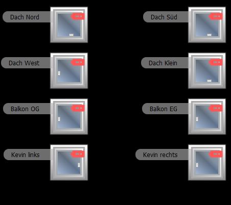

            ich habe hier auch diese Probleme. Habe zwei VIS Projekte die sich seit der Aktualisierung auf die 0.15 nicht mehr richtig aktualisieren. Vor der Aktualisierung waren die Seiten i.O.
            Probleme z.B.
            Fenster aus hqwidget -> keine Aktualisierung; Zeigt bei allen Fenstern an, dass die Bat. leer ist.
            Wenn ich den Editor das erste mal öffne, Werden die Stati richtig dargestellt (im Editor). Im Viewer jedoch nicht.
            Es gibt noch weitere Dinge. Z.B: wird der iCal nicht mehr vonb selbst aktualisiert. Erst nach einem "Neu laden" der Seite. Die Uhrzeit und das Datum funktionieren.

                  Die roten Batteriewarnungen und auch default-Namen auf der linken Seite (wie auf Bild von Schwoab69) tauchen beim editieren immer wieder auf wenn man den edit-view auf einem HQ-Widget verläßt. Das ist sehr störend da ich nie die linke Beschreibung verwende und auch nur wenige Sensoren/Schalter habe die eine Batterie verwenden oder übermitteln.
                  Also bitte, die default-werte bei HQ-Widgets nicht nach HomeMatic-manier automatisch laden wenn sie leer sind, vielleicht NUR wenn man eine HomeMatich Object-ID angibt! Wenn ich kein Batterie-Objekt oder linke Text-Beschreibung angebe dann will ich auch keine(s)!
                  p.s.: Dieses 'Feature' scheint nur bei HQ-Widgets zu existieren!
