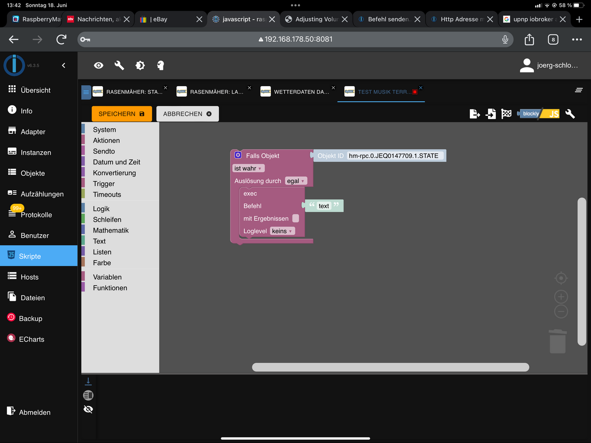

                          alf4711 @DJMarc75 last edited by
                            paul53 @alf4711 last edited by paul53
                            @alf4711
                            "exec" ist der falsche Block.
                            Außerdem verwendet man nicht zwei Trigger auf den gleichen Datenpunkt.

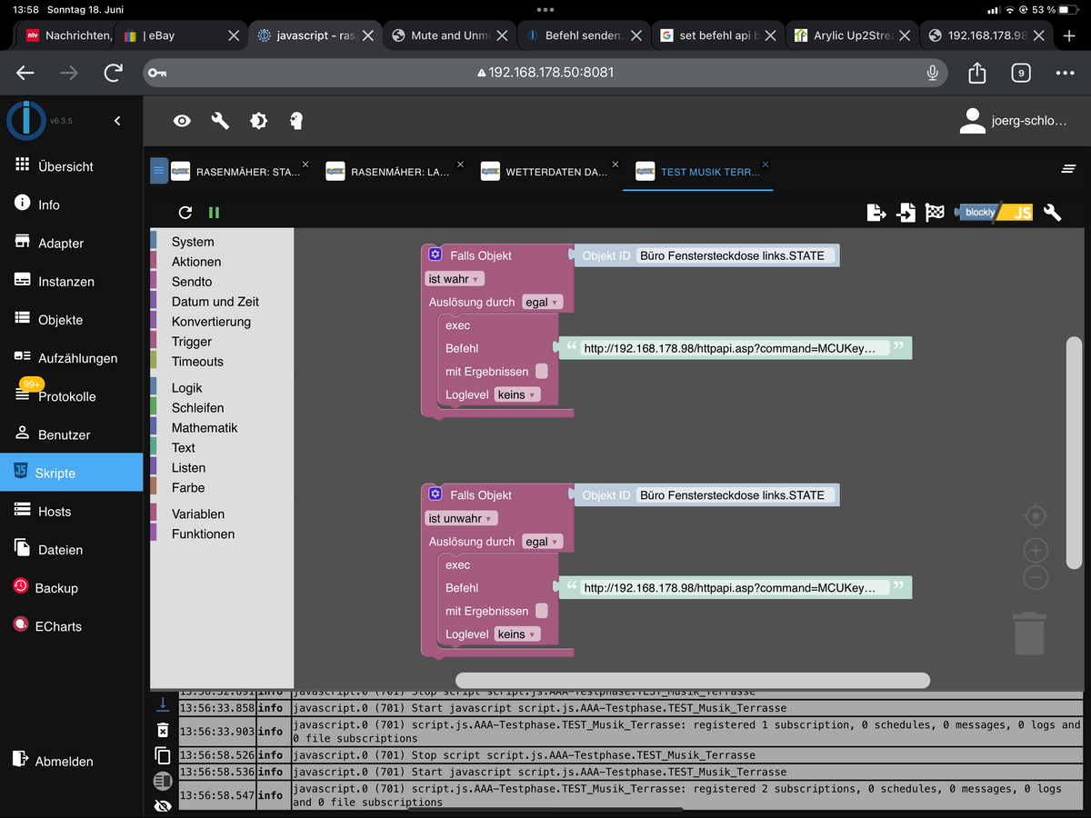

                              alf4711 @paul53 last edited by
                              Ja, das war das erste bild.
                              Es läuft. Bastel hier vor mich her…
                              Im Grunde ganz einfach. Wusste nicht, dass man eine api Schnittstelle über einen einfach ein http Befehl ansprechen kann.
