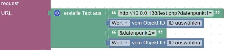

      Hallo zusammen
      ich denke das ich eine recht einfache frage habe.
      wie kann ich in die request url auch daten mit einbinden?
      bspw.
      10.0.0.138/test.php?datenpunkt1=datenpunkt_1_wert&datenpunkt2=datenpunkt_2_wert
      danke euch
        paul53 @jumbo125 last edited by paul53
        @jumbo125 sagte: wie kann ich in die request url auch daten mit einbinden?
        Mittels "erstelle Text aus".
          jumbo125 @paul53 last edited by
          @paul53 Danke
          habe ich schon versucht aber nur zwei einträge gehabt. habe nun die ergänzung gefunden 🙂
