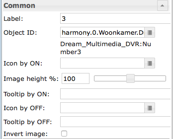

      • Dutchman
        weis nicht ob es so richtig ist aber bei mir gelöst mit dem wert "image high":
        beispiel:
          TOBO last edited by
          Das ist kein Image, sondern ein jqui-HTML Bool Widget. Diesen Parameter hat das nicht.

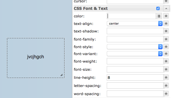

                line-high probiert ?
                die centrier funktion gibt es glaub ich nur für horizontal oder jemand muss uns eines besseren beleren.
                -Dutch
                  TOBO last edited by
                  OK, mit LineHeight kann man das hinbekommen. Da kann man auch Kommawerte eingeben.
                  Bei 1.5 sitzt es jetzt bei mir mittig.
