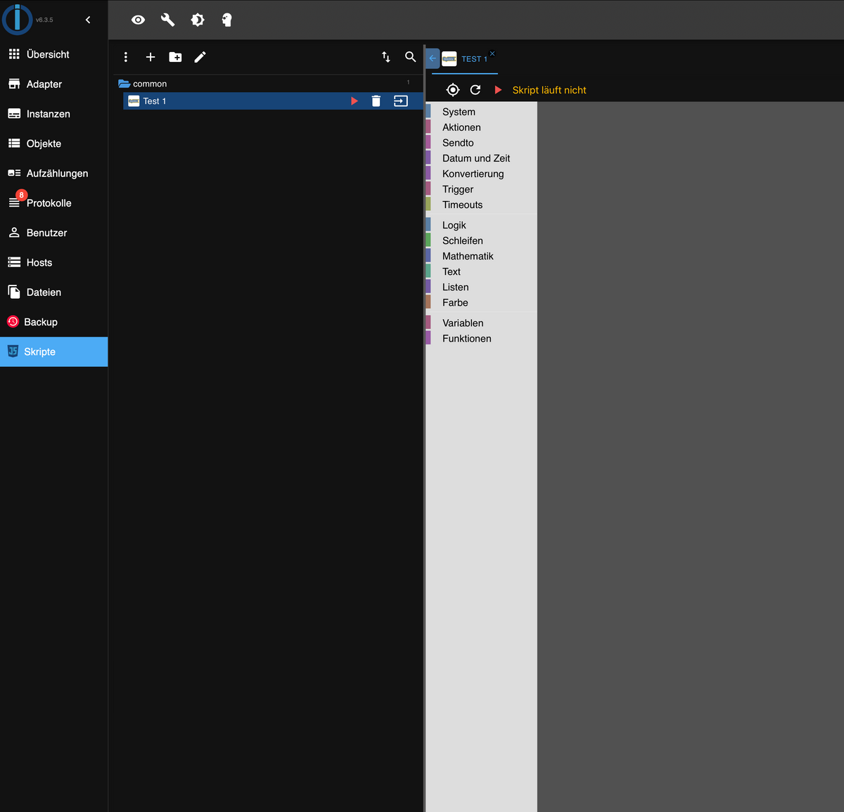

                Auf Deutsch funktioniert das wie gewünscht :

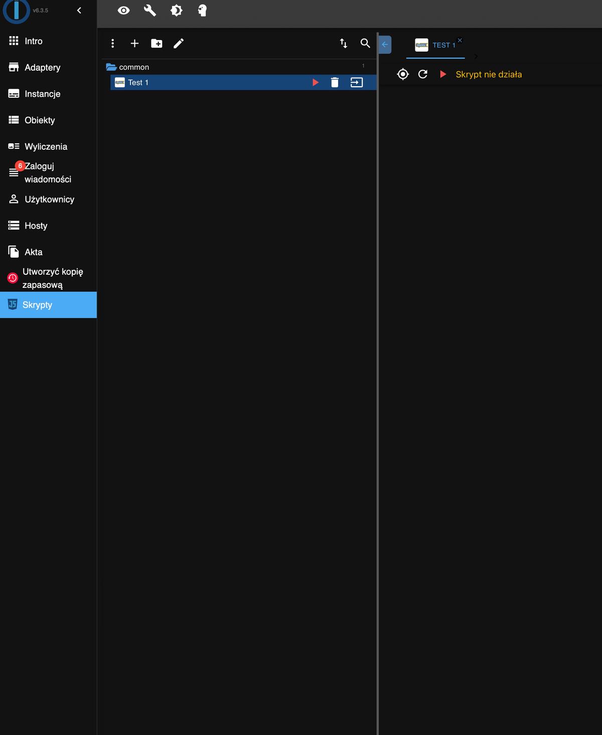

                Auf Polnisch ...garnicht :
