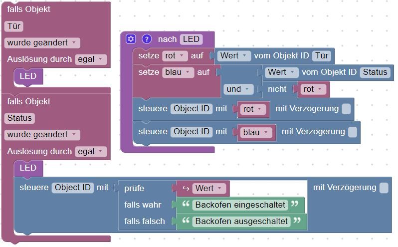

      Hallo, ichnhabe hier folgendes Problem:
      Ich habe ein Skript erstellt das wie folgt ablaufen soll
      Backofen wird eingeschaltet - LED Leuchte blau
      Backofen wird ausgeschaltet - LED ist aus
      Backofen Tür wird geöffnet - LED Leuchtet rot
      Backofentür wird geschlossen - LED ist aus Bzw. soll wieder auf blau Wechsel wenn der Backofen noch eigeschaltet ist.
      und genau hier liegt das Problem , soweit stimmen alle Abläufe (ausser das die LED nicht wieder in den blau zustand schaltet wenn der Backofen noch eingeschaltet ist)
      ich probiere seid einer Woche hin und her und finde keine Lösung . Bildschirmfoto 2023-06-19 um 12.01.12.png
        paul53 @tmischek last edited by paul53
        @tmischek
        Pro Datenpunkt immer nur einen Trigger verwenden (Ressourcen)!
          tmischek @paul53 last edited by
          @paul53 vielen dank, würdest du mir auch den code schicken? habe versucht das nachzubauen ohne erfolg , bin noch ziemlich unbedarft ich denke mir aber aller Anfang ist schwer .
                  @tmischek
                  Einfachere Version:
                   <variables>
                     <variable id="/AEWVRh+Lt$Y9I@F87=k">rot</variable>
                     <variable id="@3I1[ojTf5.NM)#n9F#M">blau</variable>
                   </variables>
                   <block type="on" id="eaW_bKnAgk]}(DPp,.^U" x="62" y="-87">
                     <field name="OID">0_userdata.0.Blockly.Tuer</field>
                       <block type="procedures_callnoreturn" id="Eh}U9t-+S~f!e=UpCWsi">
                         <mutation name="LED"></mutation>
                       <block type="on" id="~*}7+xYP^,0H-)p~SCSG">
                         <field name="OID">0_userdata.0.Blockly.Status</field>
                           <block type="procedures_callnoreturn" id=")xt![a_^6-(%mi~oED4t">
                               <block type="control" id=":vgb:qMW0|4zK*ZFy)xK">
                                   <block type="logic_ternary" id="AUz+{@lxzKt1{Ws;:i$)">
                                     <value name="IF">
                                       <block type="on_source" id=":9=Mz*9g;|=Wd7s~Mmu[">
                                     <value name="THEN">
                                       <block type="text" id="95dhl(#0X6Nw|VDnDT~*">
                                         <field name="TEXT">Backofen eingeschaltet</field>
                                     <value name="ELSE">
                                       <block type="text" id="@0,9x!pubLaw3olbxtOV">
                                         <field name="TEXT">Backofen ausgeschaltet</field>
                   <block type="procedures_defnoreturn" id="*y2p~o.ZG$.}DHl2EHoe" x="262" y="-37">
                     <field name="NAME">LED</field>
                     <statement name="STACK">
                       <block type="variables_set" id="c_ba-Bft:u=o|%(Tf};d">
                         <field name="VAR" id="/AEWVRh+Lt$Y9I@F87=k">rot</field>
                           <block type="get_value" id="WY~Y*2B/5Mh+BRaYQ|T;">
                           <block type="variables_set" id="KHN!jGp87NH~^E1Go%Al">
                             <field name="VAR" id="@3I1[ojTf5.NM)#n9F#M">blau</field>
                               <block type="logic_operation" id="0C1D-/YoeGmsOjU=:t[v" inline="false">
                                 <field name="OP">AND</field>
                                   <block type="get_value" id="kH{q]axh%imMNken/O0+">
                                   <block type="logic_negate" id="#WoMG,)T|?0hy;iUFvsZ">
                                     <value name="BOOL">
                                       <block type="variables_get" id="z{M~Nr*=%R.HDrWreGBO">
                               <block type="control" id=",30v;$XzA*;HDK/zA0Ng">
                                   <block type="variables_get" id="s;nYu{(Wcqy!)(0I@GS`">
                                   <block type="control" id="N^@1WmGg}26NGv7z[|:t">
                                       <block type="variables_get" id="Ef=drLc3F5^3dq9TVz~3">

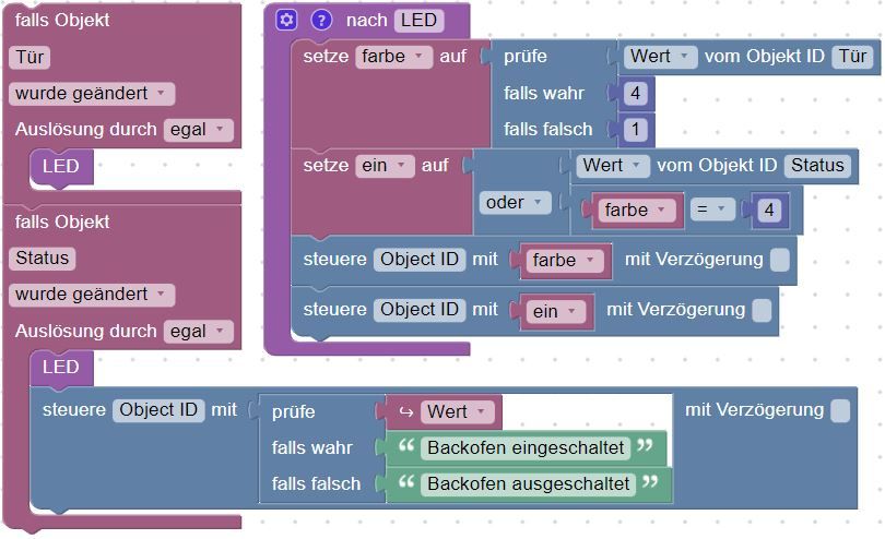

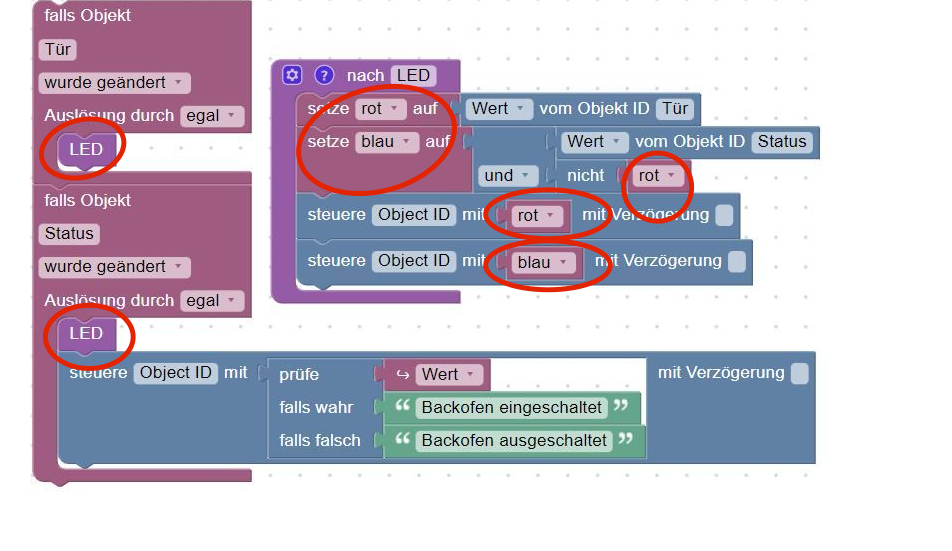

                    @paul53 vielen dank für die mühe , mir ist nicht klar welche Variablen in den gekennzeichneten Bereichen eingetragen werden sollenBildschirmfoto 2023-06-19 um 13.51.23.png
                      @tmischek sagte: mir ist nicht klar welche Variablen
                      Frage zu WLED: Ist blau = 1 (set / preset) und rot = 4? Eingeschaltet wird über "On / Off"?
                      Falls ja, dann mache es so:
                       <variables>
                         <variable id="/AEWVRh+Lt$Y9I@F87=k">farbe</variable>
                         <variable id="@3I1[ojTf5.NM)#n9F#M">ein</variable>
                       </variables>
                                         <value name="IF">
                                         <value name="THEN">
                                         <value name="ELSE">
                       <block type="procedures_defnoreturn" id="*y2p~o.ZG$.}DHl2EHoe" x="263" y="-87">
                             <field name="VAR" id="/AEWVRh+Lt$Y9I@F87=k">farbe</field>
                               <block type="logic_ternary" id="S6+JzDi(viZL*a_WEKPq">
                                 <value name="IF">
                                 <value name="THEN">
                                   <block type="math_number" id="0$%i#3/?y2#$1,@g}/F}">
                                     <field name="NUM">4</field>
                                 <value name="ELSE">
                                   <block type="math_number" id="9gC-6M5#iDVA+1#=/O~s">
                                     <field name="NUM">1</field>
                                 <field name="VAR" id="@3I1[ojTf5.NM)#n9F#M">ein</field>
                                     <field name="OP">OR</field>
                                       <block type="logic_compare" id=",rP/qCwywor)LO$s}@,[">
                                         <field name="OP">EQ</field>
                                           <block type="math_number" id="R0=SeY;?]`lfa1X$V(P9">
                      "LED" ist eine Funktion, "farbe" und "ein" sind selbst erstellte Variablen.
