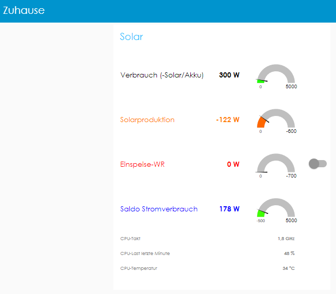

      Hallo, mit meinem Node-Red-Dashboard, welches die Infos von (jetzt noch) einer JS-Funktion erhält, bin ich erstmal zufrieden:
      Die Daten werden in einer JS-Funktion aufbereitet:

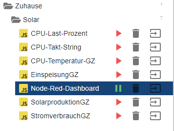

      Zuvor hatte ich für jede Info eine Funktion erstellt:
      Hier ist mir aber immer noch nicht ganz klar, ob diese einzelnen JS-Scripte auch nacheinander abgearbeitet wurden (jedes Script wurde mit setInterval(Info, 500) aufgerufen, was bei mehreren setInterval innerhalb eines Scripts ja definitiv der Fall wäre.
      Zumindest fällt mir beim Aktualisieren des Node-Red-Dashboards jetzt keine schnellere Aktualisierung auf (also vorher 6 Scripte, die jeweils alle 500ms aufgerufen wurden; jetzt 1 Script alle 500ms).
      Oder wird das durch andere Parameter im iobroker beeinflusst?
