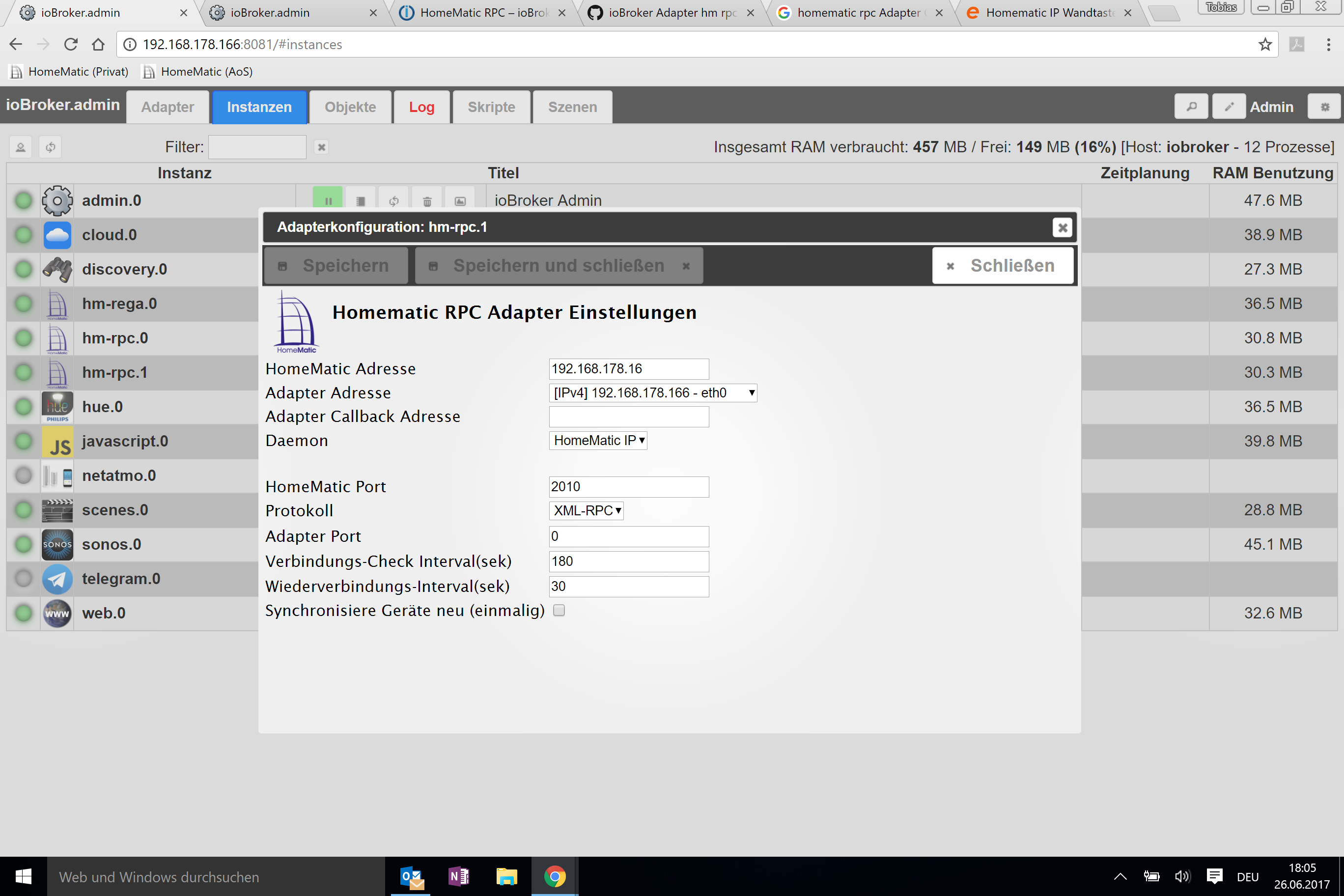

          Ich habe kein HM IP, daher bin ich mir auch nicht sicher.
          Muss in der Konfig XML und nicht BIN ausgewählt werden?

            Das es mit einem normalen HM Taster klappt zeigt, dass es am hmrpc.1 liegen muss.
            Dies wird auch durch die fehlende Reaktion der states bewiesen.
            Eventuell liegt es auch an deiner ccu. Hast du die mal neugestartet.
            Rainer
            • Dutchman
              Würde auch erst anderes Protokoll probieren bei den meisten ist das die Lösung

                Hallo zusammen, also…
                1. CCU (Raspberry, falls relevant) neu gestartet
                2. Protokoll geändert (bei BIN verbindet der RPC nicht -> gelber Button)
                3. RPC.1 gelöscht, Objekte gelöscht und neu eingerichtet
                Funktioniert nicht. 😞

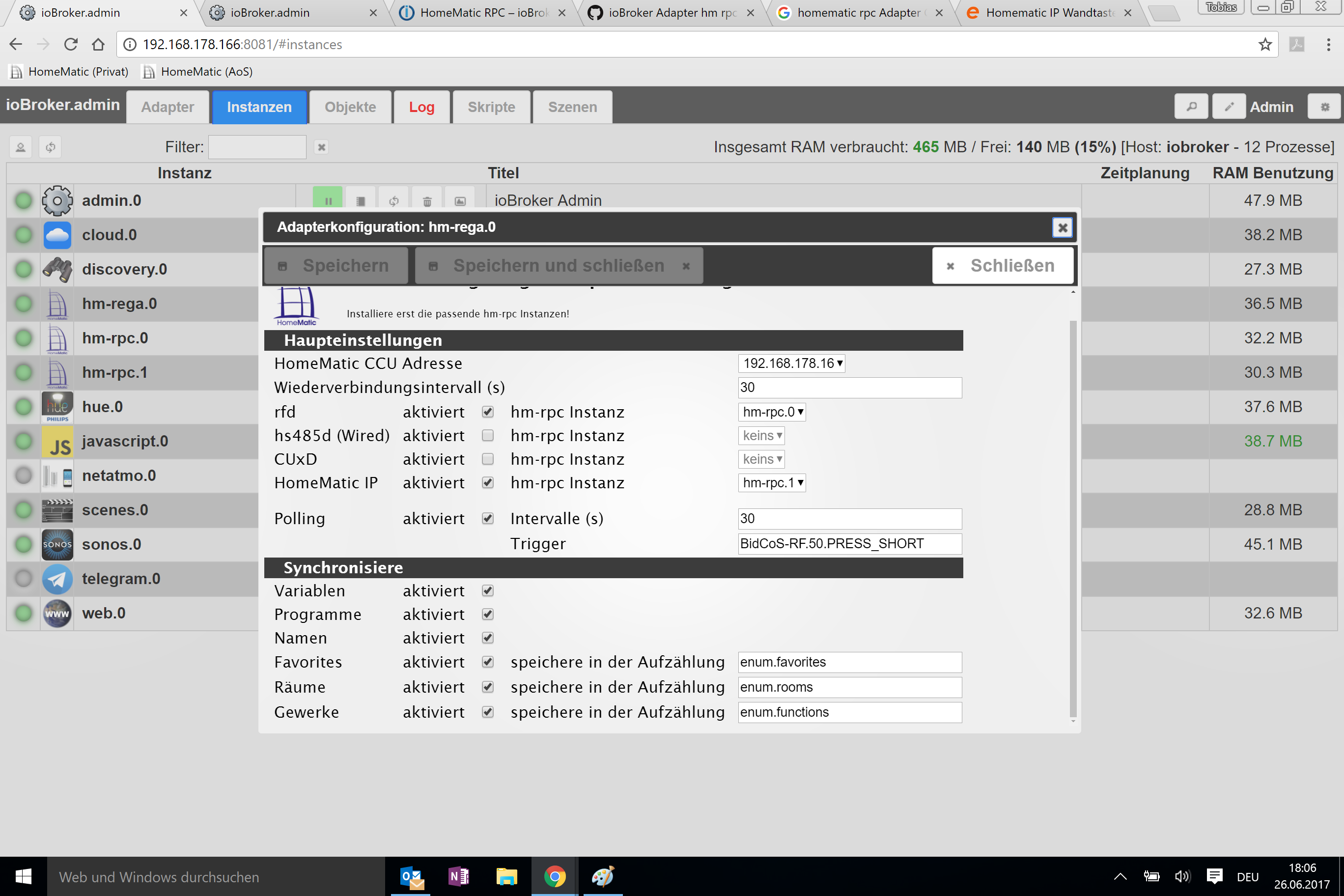

                  Ich habe unter https://github.com/ioBroker/ioBroker.hm-rpc noch diese Info gefunden:
                  ` > Configuration
                  native.adapterAddress has to be the ip under which the host that is running the adapter itself is reachable. This address is used by the CCU to connect to the adapter.
                  native.homematicAddress is the IP of the HomeMatic CCU respectively the Host that is running the BidCos-Service(s) `
                  Kann damit allerdings nichts anfangen bzw. weiß nicht, wo ich etwas ergänzen sollte.

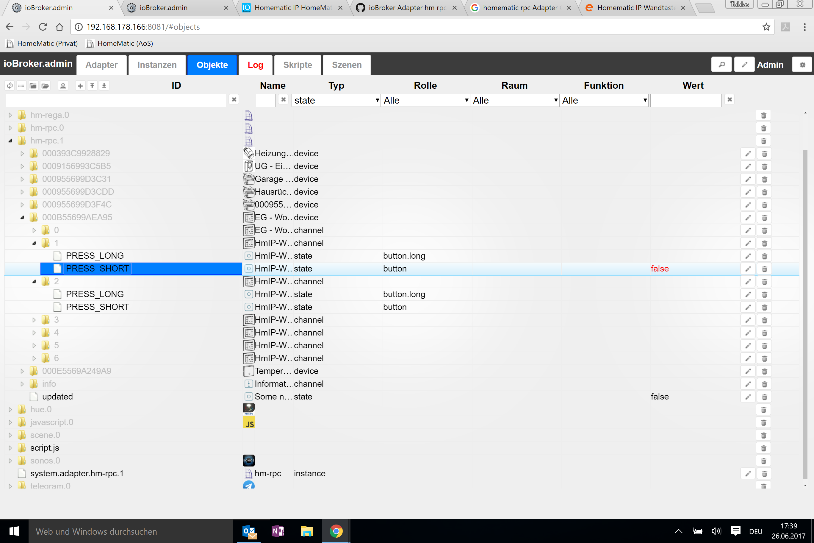

                    @Seehofweg:
                    Raspberry, falls relevant `
                    Yahm oder RaspberryMatic?
                    HM IP funktioniert da einwandfrei?
                    Keine Meldung das RF IP abgestürzt ist?

                      Allerdings habe ich unter https://github.com/ioBroker/ioBroker.hm … /README.md eine Anfrage eröffnet und folgende Rückmeldung erhalten:
                      ` > Geht alles nicht oder nur die Taster, wie im beispiel, nicht?
                      Taster sind teilweise interessant weil tastesignale grundsätzlich ohne Tricks nicht an ioBroker weitergemeldet weren. Man muss da in der CCU ein Dummy-Programm anlegen (Es reicht ein "Wenn tasteX, tue nichts". Erst dann bekommt man Tastersignale! `
                      Damit funktionieren die Taster. Für alle HM IP Nutzer. 😉
