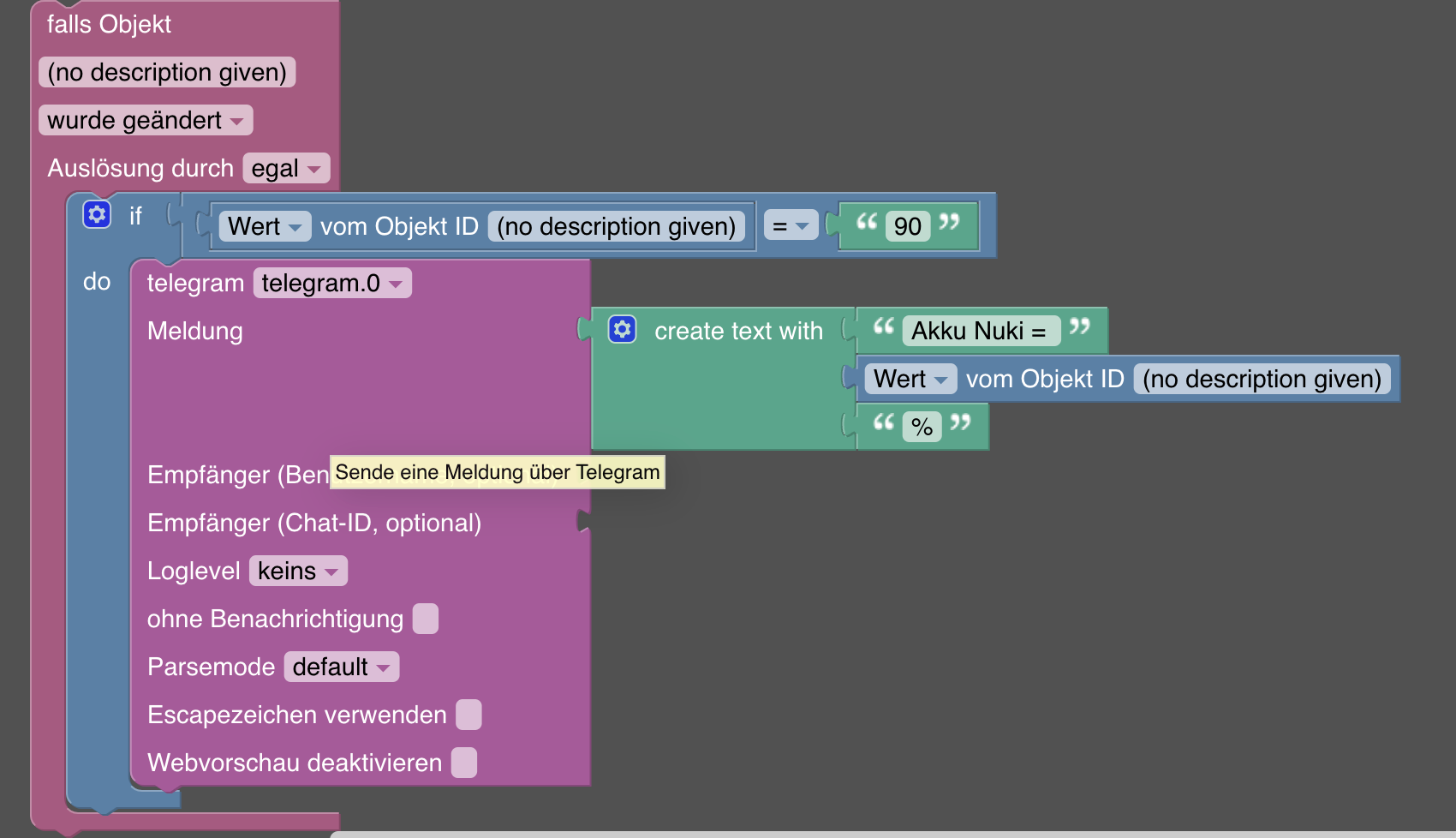

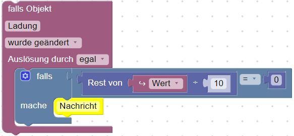

      Evtl. hat jemand eine Idee wie ich folgendes Blockly gestalten muss:
      Ich möchte mir vom Akkustand eines Adapters alle 10 Prozent eine Meldung via
      Telegram senden lassen.
      Also Akku = 90%, Akku = 80% usw.
      Mein Wissen über Blockly reicht für je einen Akkustand, ich hätte halt einfach
      das Skript mehrfach kopiert. Bestimmt geht das auch einfacher.
      Ich würde mich über Ideen freuen.
      Ich bedanke mich schon mal für eure Hilfe.

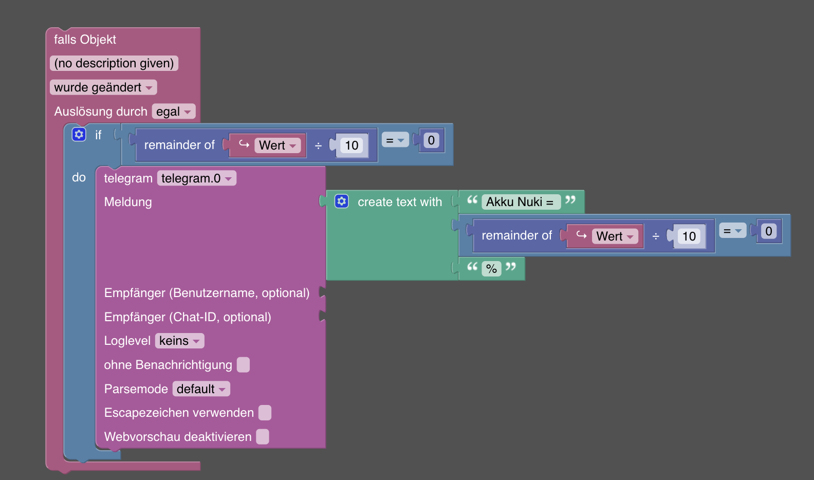

        paul53 @DrPsycho last edited by
        @drpsycho sagte: Bestimmt geht das auch einfacher.
        Verwende "Rest von Akkustand / 10 = 0".

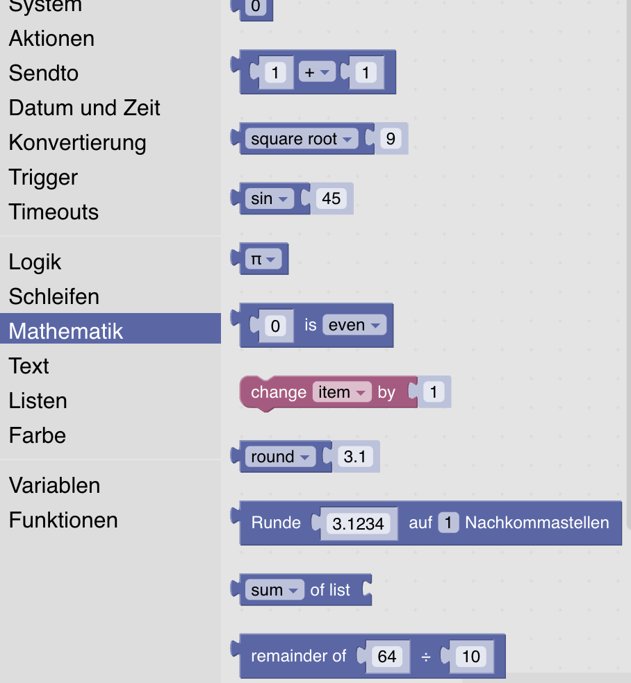

            Homoran Global Moderator Administrators @DrPsycho last edited by
            @drpsycho sagte in Telegram Nachricht alle 10%:
            Leider kann ich nicht genau interpretieren, wie
            ich das verwenden kann.
            rest von ist ein Matheblock
            Akkustand dürfte die ID sein von der du den Wert von nimmst
            das wäre es schon
                @Homoran @paul53
                Vielen Dank für Eure Unterstützung.
                Ich habe das jetzt mal nachgebaut und es sieht so aus.
                Testen kann ich das ja erst wenn der Wert auf 60 fällt.
                Aktuell bin ich bei 70, dauert leider etwas, ich werde euch Feedback geben.
                Vielen Dank

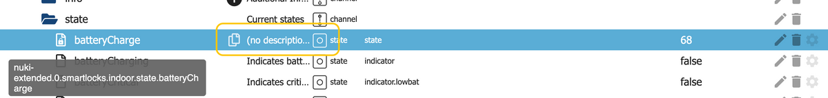

                  @drpsycho
                  Ist der Trigger-Datenpunkt der Akkustand? Der Name sieht merkwürdig aus.
                    DrPsycho @paul53 last edited by
                    Ja, sieht komisch aus, ist aber der Datenpunkt. Hat keinen Namen, aber stört mich nicht.
                    siehe:
                    • Karel Puhli
                      Karel Puhli @DrPsycho last edited by
                      @drpsycho
                      Damit der Wert per Text kommt, und kein true, nur den Baustein Wert in den mittleren Teil der Textmeldung, ohne Rest geteilt durch bla blub.
                      Warum läuft dein Blockly eigentlich bilingual?

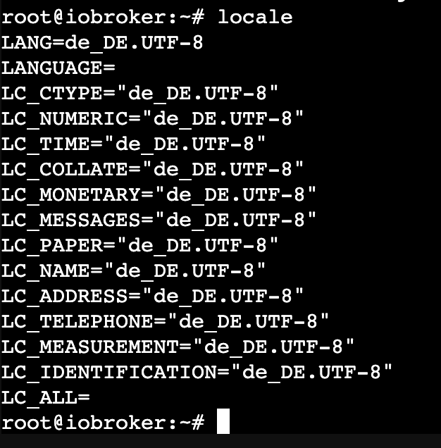

                            DrPsycho @Karel Puhli last edited by
                            @karel-puhli
                            proxmox debian container, deutsche locale

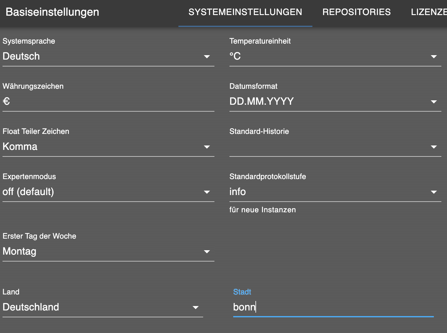

                              ioBrokrr Systemeinstellungen - Sprache
                              D Thomas Braun 2 Replies Last reply Reply Quote 0
                                DrPsycho @Homoran last edited by
                                Deutsch seit Jahr und Tag
                                  Ist bei mir auch ein Mix aus Deutsch und Englisch. Stört mich aber auch nicht weiter, kann gar nicht sagen wie das in der Vergangenheit war und ob/wann sich das geändert hat.
