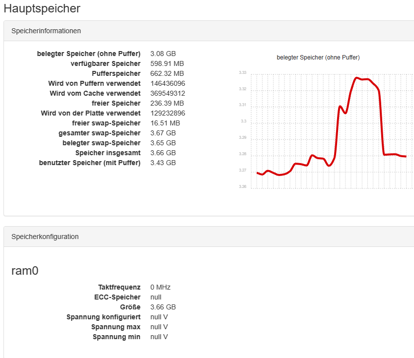

      nur die Detail Ansicht zeit nur3,66GB an und da hatte ich auch schon ne Warnung bei Updates, das der Speicher kanp wird, was bei 8GB nicht wirklich der Fall sein sollte:
      Kann mir das bitteeiner erklären?

          Wobei der Info Adapter ja einmal richtig und einmal falsch anzeigt und ich die Befürchtung habe, dass das falsche auch das ist was der IOBroker verwendet, oder wie ist sonst bei 8GB RAM eine RAM Warnung möglich, wenn ich Updates mache, oder ein Restor?

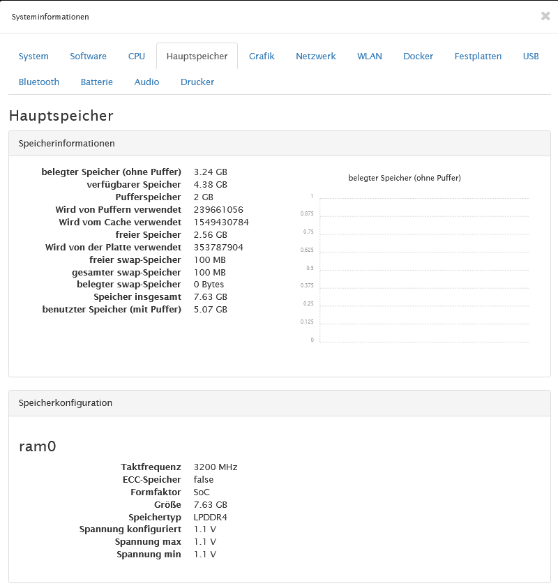

            Auf meinem Rpi4 ist es aber soweit schlüssig:
