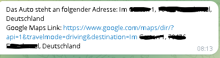

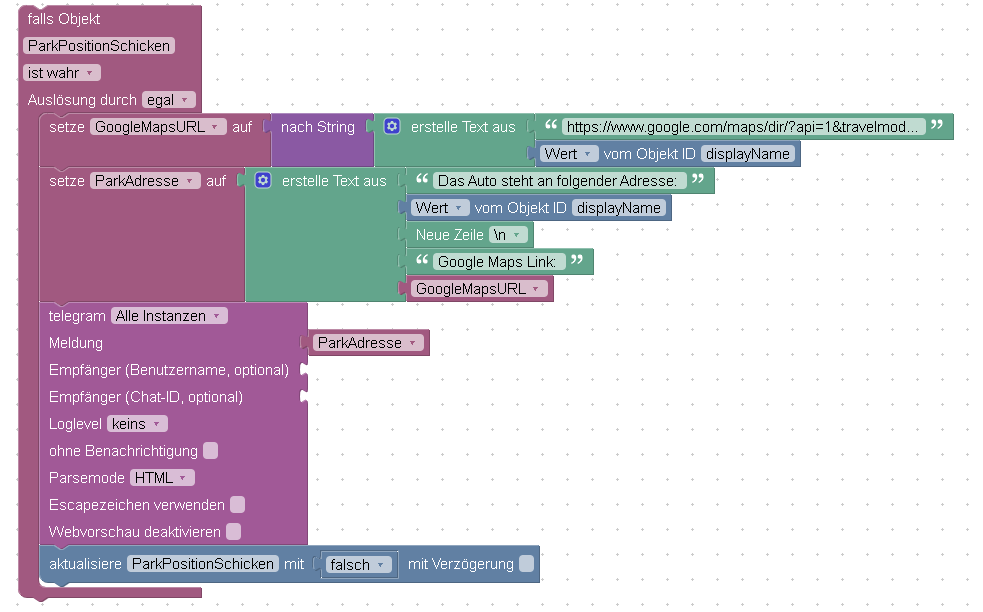

      ich möchte die Parkposition unseres Autos mir per Telegram schicken. Das Skript selbst funktioniert auch, nur ist es so, dass wenn ich die Google Maps URL zusammensetze aus
      https://www.google.com/maps/dir/?api=1&travelmode=driving&destination=
      und danach die Adresse als Variable hinzufüge, die URL in Telegram nicht komplett über den ganzen Adress-String geht:
      Telegram interpretiert also den String nicht komplett als URL. Der href Tag funktioniert nicht. Ich habe auch schon versucht, um die URL einfache oder Doppelte Hochkommata zu setzen, ohne Erfolg.

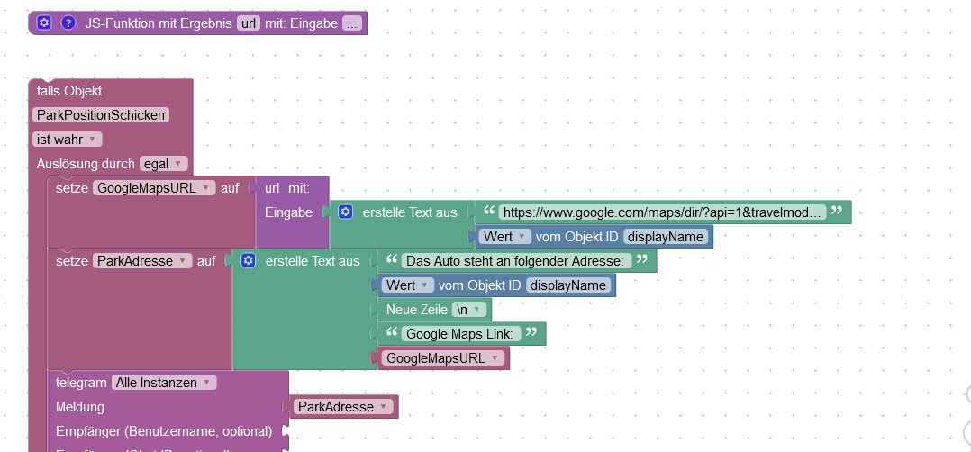

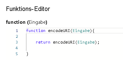

            @bananajoe jetzt muss ich doch nochmal nachfragen:
            Ich habe die JS Funktion encodeURI gefunden und versucht, die URL damit zu enkodieren, damit Leerzeichen entfernt werden:
            aee91921-142b-4cec-8b9f-21bea3bb25eb-grafik.png.
            Die Funktion selbst hat die Eingabevariable "Eingabe", nur wird sie nicht kodiert und sieht noch gleich aus wie oben.

            Gibt es eine andere/ bessere Möglichkeit die Leerzeichen durch entsprechende Zeichenketten zu maskieren?
            • BananaJoe
              BananaJoe Most Active @mading last edited by BananaJoe

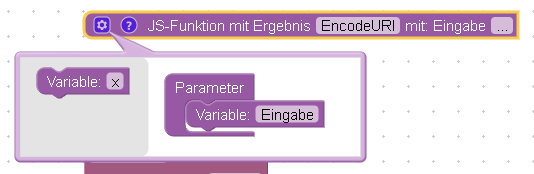

              Also wenn du eine JavaScript-Function anlegst und diese damit genauso nennst wie den Befehl den du darin aufrufst ... das kann einfach nicht klappen. Nenne deine Funktion anders, dann wirst du darin auch den Befehl aufrufen könne. So ruft die Funktion doch sich selbst auf, sollte eine Warnung im Log gegeben haben oder der JavaScript-Adapter hat sich weggeschossen wegen Endlosschleife

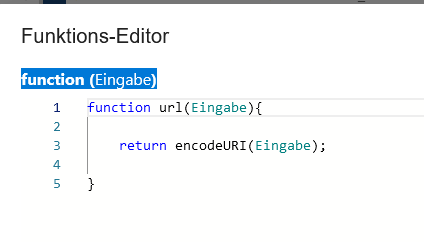

                @bananajoe ok, danke. Die Variable bleibt dennoch leer. Stimmt was mit der Javascript Funktion nicht (Eingabe Parameter und Rückgabe? Das encoden der URL klappt leider nicht, ich habe mal testweise den Return String ausgeben lassen. Hättest du noch einen Tipp?

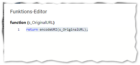

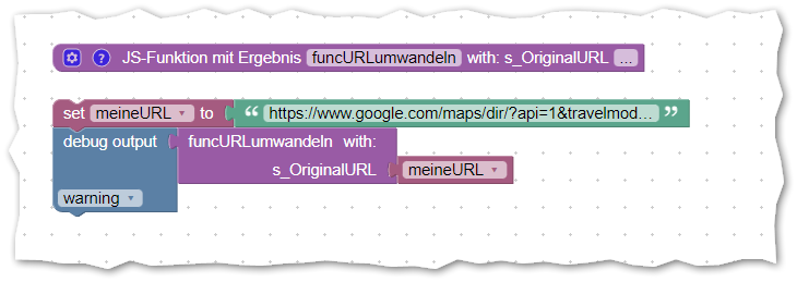

                  @mading deine Funktion ist falsch, die muss so lauten:
                  return encodeURI(s_OriginalURL);
                  Also:
                  Das ist schon eine Funktion, da musst du nicht extra function reinschreiben, das drumherum ist schon da. Du hast eine Funktion innerhalb einer Funktion gebaut.

                    <block type="variables_set" id="R_FBc$0TVGxjh.fy7/gt" x="63" y="113">
                      <field name="VAR" id="qv]UG#.^Y%h9;`D-6vo2">meineURL</field>
                        <block type="text" id="5dOL_vWVbiP:ePx%t7,7">
                          <field name="TEXT">https://www.google.com/maps/dir/?api=1&amp;travelmode=driving&amp;destination=Meisenweg 17, 28832 Achim, Deutschland</field>
                        <block type="debug" id="-8E80K=QH;bbj]Pj(BMy">
                          <field name="Severity">warn</field>
                          <value name="TEXT">
                            <shadow type="text" id="Gc.bzc5TkFNGRBh,,3Rt">
                            <block type="procedures_callcustomreturn" id="F_Vtxc$t{sKwK`#^DVvn">
                              <mutation name="funcURLumwandeln">
                                <arg name="s_OriginalURL"></arg>
                              </mutation>
                              <value name="ARG0">
                                <block type="variables_get" id="-a;4^+nN*6;0hs)zT|e-">
                    mading @BananaJoe last edited by
                    @bananajoe top danke, funktioniert!
