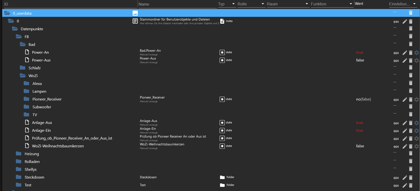

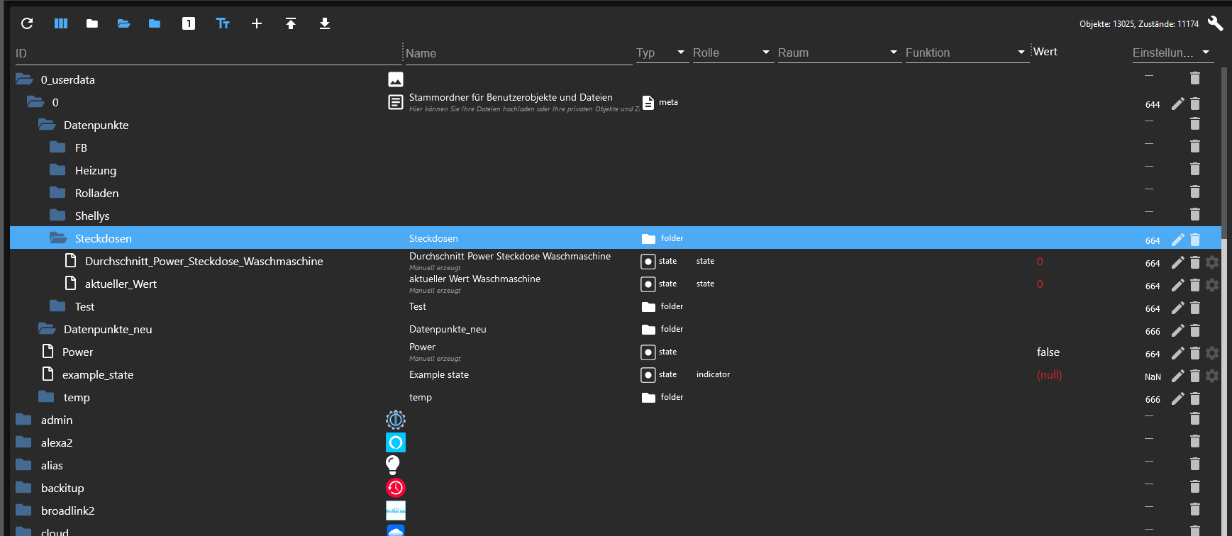

            ici-ice @crunchip last edited by
            @crunchip : also unter Steckdosen kann ich tatsächlich einen DP anlegen - aber warum nicht im Verzeichnis FB\WoZi ?
            I crunchip 2 Replies Last reply Reply Quote 0

              • crunchip
                crunchip Forum Testing Most Active @ici-ice last edited by crunchip
                @ici-ice weil diese Verzeichnisse keinem Typ zugeordnet sind
                du kannst es einzeln korrigieren, oder wie ich oben schon gezeigt, mittels Script in einem Rutsch, gibt auch noch eine weitere Variante, im ersten Beitrag des Threads

                        Homoran Global Moderator Administrators @crunchip last edited by
                        @crunchip sagte in Datenpunkt anlegen über iobroker.pro:
                        @homoran sagte in Datenpunkt anlegen über iobroker.pro:
                        vielleicht passt's doch
                        aber nur bei pioneer, steckdosen und test
                        wo @ici-ice was anlegen will weiß nur er

                              • crunchip
                                crunchip Forum Testing Most Active @Homoran last edited by crunchip
                                wobei ich nicht mal sicher bin, ob der Backslash nicht zu den illegal characters zählt
                                glaub er meint Unterverzeichnis damit
                                  @crunchip am Handy sind schwarze Screenshots einfach kaum lesbar. Danke!
                                  da geht es aber schon mit der darüber liegenden Ebene Datenpunkte los.
                                  alles ohne zugehörige Objekte
                                  • crunchip
                                    richtig, ich klotz grad auf 32"
                                    sollte mit dem Script ja in einem Rutsch korrigiert sein

                                            Homoran Global Moderator Administrators @ici-ice last edited by
                                            @ici-ice sagte in Datenpunkt anlegen über iobroker.pro:
                                            Mit einem Script bin ich definitiv überfordert.
                                            dann mach es zu Fuss!
                                            bei jeder Ebene, bei der kein Typ steht musst du wie folgt vorgehen:
                                            • Expertenmodus an
                                            • eine Ebene höher anklicken
                                            • dort neues Objekt anlegen
                                              • Typ Folder (Ordner)
                                              • mit exakt dem selben Namen.
                                            Hier also musst du in 0_userdata.0 gehen und von dort aus den Folder Datenpunkte noch mal anlegen.
                                            Der wird dann mit Objekt und Typ neu geschrieben.
