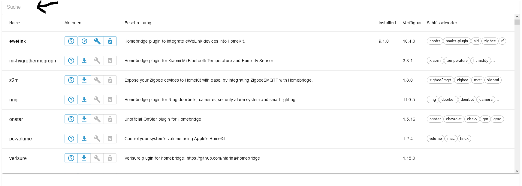

      Ich habe vor einigen Tagen den Adapter Homebridge installiert. Die installation verlief problemlos, jedoch kann ich ihn nicht richtig Konfigurieren.
      Wenn ich ein Plugin installieren will kommt immer die Meldung "Either the "platform" or "accessory" property must be set".
      Leider habe ich dazu nicht viel aussagekräftiges gefunden das mir geholfen hätte.
      Der Iobroker läuft in einem Docker Container auf dem Nas.
      Den Adapter ist so eingestellt das er im Lokalen Modus arbeitet.
      Kann mir hier jemand weiterhelfen?

        Im Adapter selber gibst du im NPM Feld den Plugin Namen mit Version an.
        Nur als Beispiel iobroker@3.2.1
        Dann wird nach einem Adapter Neustart das Plugin installiert.
        Nun geht es an die Konfigurationsdatei.
        Das ist halt Frickelarbeit.
        Du suchst in Github auf der Homebridgeseite dein Plugin und füllst anhand der bereitgestellten Infos die Konfig Datei aus.
        Was auch geht, aber bei mir nie geklappt hat. links auf der Iobroker Naviseite gibt es eine Homebridge GUI mit der man das automatisch erstellen lassen kann.
        Musste halt auch mal ausprobieren wenn der oben beschrieben manuelle Weg nicht geklappt hat.
        Und mit dem Schraubenschlüssel konfigurierst du das Plugin.
        Wichtig ist aber, dass du dir die Infos über das Plugin von der Github Seite zu Gemüte führst.
        Sonst bringt dir das Ganze nix, weil du die Zusammenhänge nicht verstehst.

          Diese Info hat mir noch gefehlt. Nachdem ich das Modul wie beschrieben eingegeben habe hat es funktioniert.
          Danke schön
