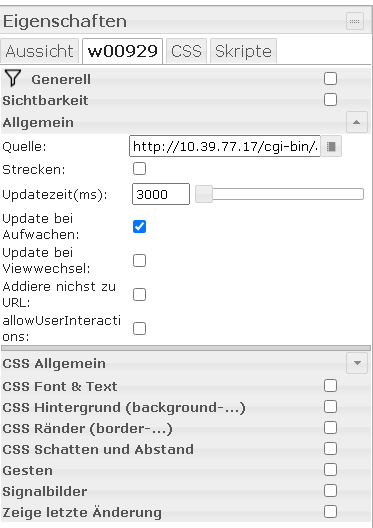

        @ceerix schick mal einen Screenshot von den Widget-Einstellungen.

          ceerix @BananaJoe last edited by
          Hier ist ein Screenshot von meinem Widget.
          Ich denke aber auch nicht, dass es an der Anzahl der Kameras liegt. Ich habe auch schon ausprobiert ein Bild einer anderen Kamera durch das neue zu ersetzen. Fehlerbild ist gleich.
          Es muss die Kombination aus Snapshot URL und Widget sein. Irgendwas schmeckt VIS da beim Update nicht. Erstes Laden der Seite zeigt das Bild für 3 Sekunden an. Danach ist es weg...

            @ceerix mhh, sieht bei mir genauso aus (ich habe den Haken bei Viewwechsel noch drin).
