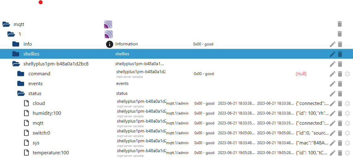

              Danke für die Information. Ich habe es nun geschafft den Wert den ich brauche über den MQTT Adapter abzurufen. Hier kommt das auch entsprechend an:
              Der Wert den ich brauche kommt als Wert im JSON String an, der folgendermaßen aussieht:
              {"id": 100,"tC":26.1, "tF":79.0}
              Im "alten" Script habe ich einfach mit GetState den Temperatur-Wert über den Shelly Adapter bekommen:
              getState("shelly.0.SHSW-1#483FDAA1F794#1.ext.temperatureC1").val;
              Wie muss ich das denn jetzt umbauen, damit ich den Wert zu dem JSON Objekt "tC" bekomme?

                  Wie finde ich denn den MQTT state path? Ist das in diesem Fall: "mqtt.1.shellyplus1pm-b48a0a1d2bc8.status.temperature:100"
                  • haus-automatisierung
                    haus-automatisierung Developer Most Active @jfr987 last edited by
                    @jfr987 Du wählst die Objekt-ID doch einfach aus
                      jfr987 @haus-automatisierung last edited by
                      Du hast recht und ich hab es mit eurer Hilfe geschafft. Vielen Dank 🙂
