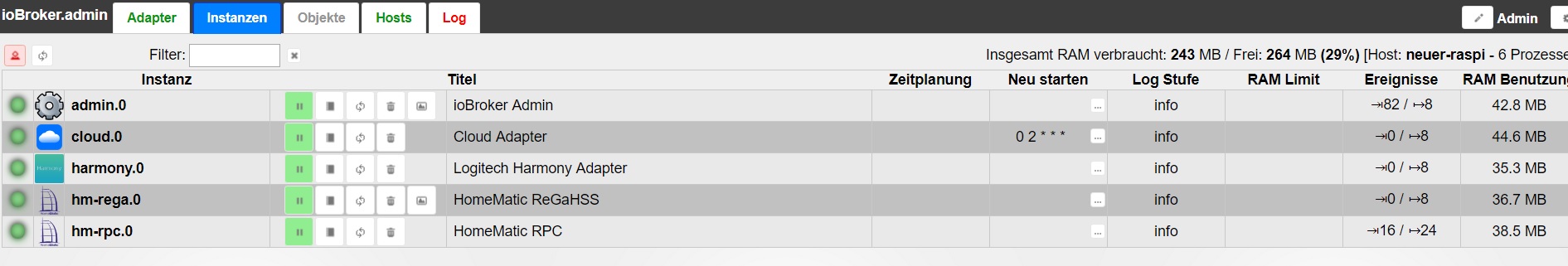

      Nun wollte ich mein Setup erweitern und habe den Logitech Adapter installiert um meinen Hub und die Geräte einzubinen.

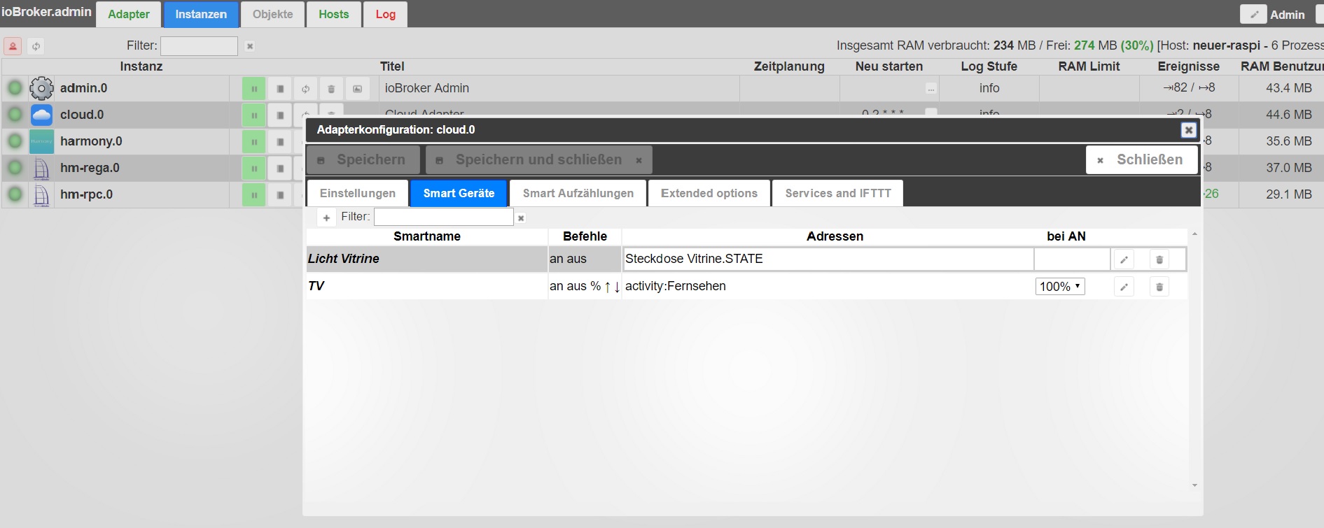

      Das hat soweit auch alles geklappt - jedoch mit dem Effekt das meine Smart Geräte im cloud Adapter verschwunden sind.

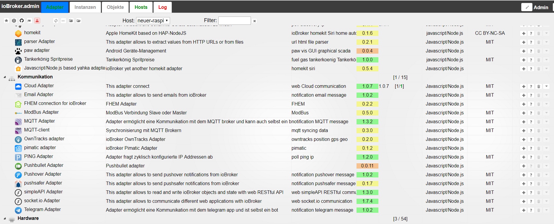

      Es werden aktuell nur noch die 2 Activities aus dem Hub angezeigt. Habe versucht ( wie hier nach Recherche im Forum bereits gelesen) den Adapter auf eine niedirgere Version "downzugraden" - leider ohne nennenswerten Erfolg 😞

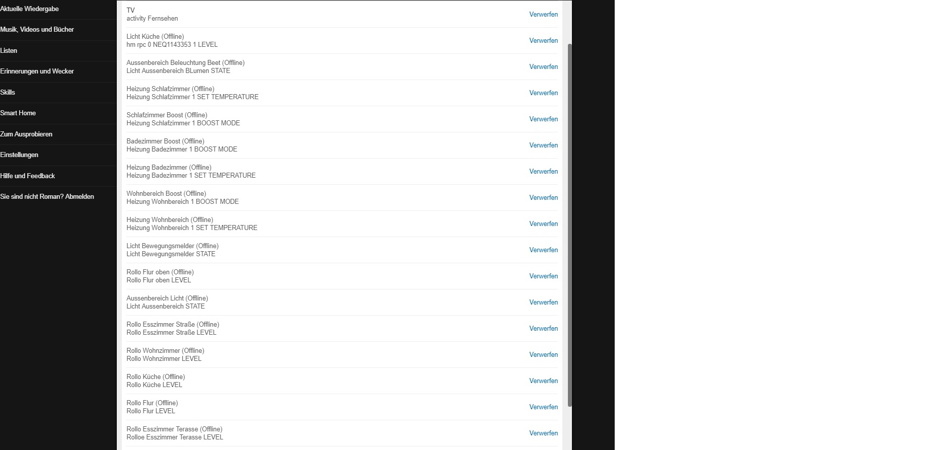

      In dem Alexa skill weden alle Smart-Home Geräte als Offline angezeigt - das komische ist jedoch - das sich alles wunderbar per Amazon Echo steuern lässt…ich verstehe es nicht 😞
      Ich habe ein paar Screenshots angefügt zum besseren Verständniss.

        ich sehe im Cloud-Adapter nur 2 Geräte.
        Wenn Du in der Alexa-App mal löscht und neu suchen läßt, dürftest Du da auch nur noch diese beiden Geräte sehen ….

                  Eignetlich hast du Recht - ich wollte neu aufsetzen um ein suaberes System zu haben und noch was daraus zu lerenen - aber ich denke ich fokussiere mich hier lieber aufs wesentliche.
                  Die Datenpunkte sind noch vorhanden - ich habe jetzt in der Alex App alles rausgeschmissen und die smart Geräte neu hinzugefügt.
                  Wird auch alles sauber in der Alexa App neu gefunden - Funzt jetzt einwandfrei wieder.
