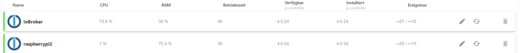

        @thomas-braun sagte in ioBroker update führt zu GLIBCXX_3.4.26-Problem:
        @r-frase
        Okay, dann reboot now
        ES LÄUFT!!!!!!!!!!!!!!!!!!!!!!!!

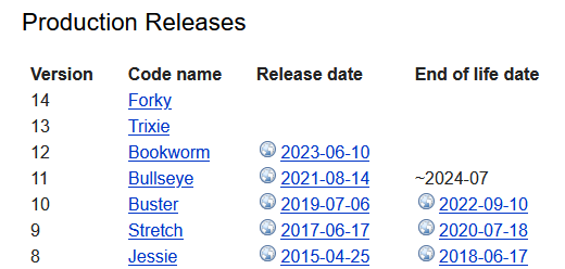

                  Thomas Braun Most Active @R. Frase last edited by
                  @r-frase sagte in ioBroker update führt zu GLIBCXX_3.4.26-Problem - GELÖST!:
                  Wie schnell das geht...
                  Die bei Debian üblichen zwei Jahre halt. Die Release-Planung ist da aber sehr transparent.

                              Thomas Braun Most Active @KNX-Bodensee last edited by
                              @knx-bodensee
                              Installier da NEU die Version 12 'Bookworm'.

                                    Operating System: Raspbian GNU/Linux 10 (buster)
                                    Inzwischen sind wir bei RaspiOS 12 (Bookworm)
                                    Es müssen schon einige Viele Jahre sein
                                    Node 10 ist ja uralt.
                                    mittlerweile sind wir bei node 20!
                                    da hilft nur eine komplette Neuinstallation, je nach Raspi aber nicht
