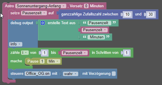

      Hallo

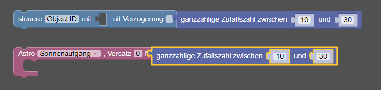

      Ich möchte per Astro-Funktion Licht mit einer zufälligen Verzögerung schalten. Nun gibt es "ganzzahlige Zufallszahl" in der Kategorie Mathematik und die Astrofunktion bietet Versatz bzw. die "Steuere" Funktion bietet Verzögerung. Leider bekomme ich das Blockly-Bock "ganzzahlige Zufallszahl" nicht in die Zahlenoption von Versatz oder Verzögerung hinein. Es dockt einfach nicht an. Ich habe das jetzt mit Pause realisiert, aber lese immer wieder das man Pause vermeiden soll. Wie geht das eleganter?
      Greez, 64kbyte

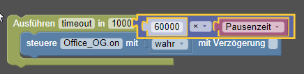

          64kbyte @paul53 last edited by 64kbyte
          Leider nein. Ich habe bei Timeout das gleiche Problem wie bei Versatz oder Verzögerung. Der Block mit 6000 * Pausenzeit snappt nicht ein:

            @64kbyte ist ja auch der falsche Block

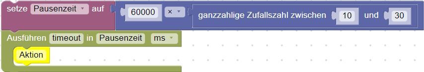

              paul53 @64kbyte last edited by
              @64kbyte sagte: Ich habe bei Timeout das gleiche Problem
              Nimm den anderen Timeout-Block.

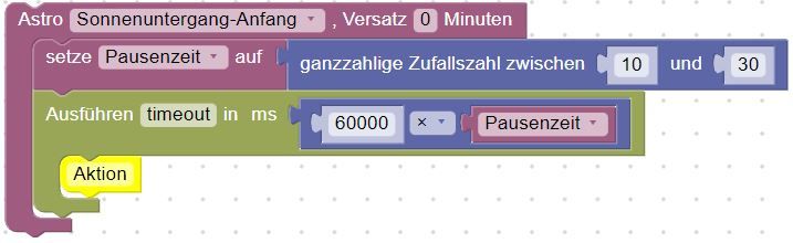

              • 6
                Danke für die schnelle Hilfe. Wald und Bäume und so 😀

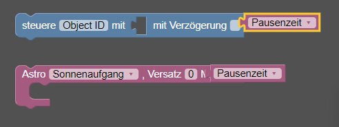

                    Es ging um die Pause, die gemäss meine Recherchen vermieden werden soll. Und ich hatte angemerkt, dass es praktisch wäre, die Verzögerungszeit bei der Astrofunktion oder Schalte-Funktion via Variable zuweisen zu können, statt fix (hardcoded) als Zahl
                      Homoran Global Moderator Administrators @64kbyte last edited by
                      @64kbyte sagte in [gelöst] Astrofunktion mit zufälligem Offset:
                      kannst du doch! statt der Zahl den Variablennamen einsetzen.
                      Die Variable muss in msec sein

                        Nein, kann ich leider nicht an diesen Stelllen:
                        Wenn das ginge, bräuchte ich keine Pausenschleife mit timeout zu machen
                        Das ist eigentlich das ursprüngliche Thema...

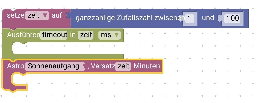

                          nein, im timeout.
                          Aber auch da nicht den Baustein, sondern einfach den Namen der Variablen nehmen.
                          (🤔 vielleicht geht das da ja auch 🤔 )
                          edit
                          nur als Grundlage
                          ersteres geht, andere wären zu testen muss aber IMHO in msec sein
                            paul53 @Homoran last edited by paul53
                            @homoran sagte: einfach den Namen der Variablen nehmen.
                            So funktioniert es auch:
                            Man musste es so machen, als es den anderen Timeout-Block noch nicht gab.
                              @homoran sagte: andere wären zu testen muss aber IMHO in msec sein
                              Funktioniert nicht: Im Javascript-Code steht dafür NaN.
