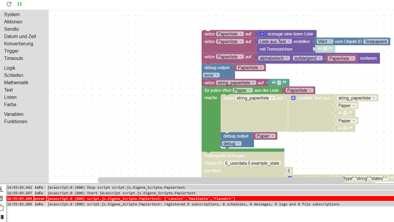

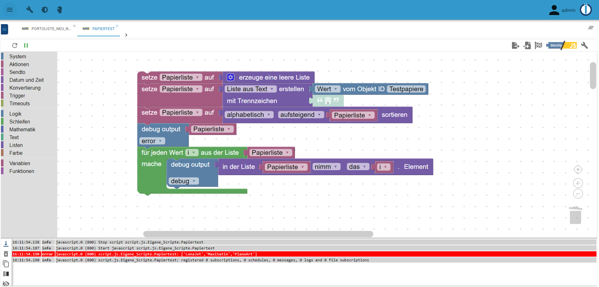

      Warum gibt er mir keinen Debug von den 3 Werten?
        paul53 @David G. last edited by paul53
        @david-g sagte: Warum gibt er mir keinen Debug von den 3 Werten?
        Die Variable i ist kein Index in die Liste, sondern sie enthält das Listenelement selbst.
        Deshalb ist die Vorgabe i ungünstig gewählt.

          Hab ich einen Fehler?
          Im Log kommt noch nichtsScreenshot 2023-06-22 165536.png .

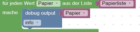

            Stell mal den Debug-Block auf "info".
            • David G.
              David G. @paul53 last edited by
              Das war es .......
              Muss das Loglevel verändert werden damit ich das da sehe?
              Das rot sieht man immer so gut ^^.
                @david-g sagte: Das rot sieht man immer so gut
                "warning" sieht man auch gut. Nur "debug" sieht man gar nicht, wenn Log-Level der Javascript-Instanz auf "Info" eingestellt ist.

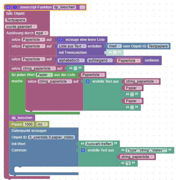

                    @david-g sagte: So klappt jetzt jedenfalls alles.
                    Das "erzeuge eine leere Liste" ist überflüssig.
                      @paul53 sagte:
                      dann aber auch das setze string_papierliste auf leeren String
                        @homoran sagte: dann aber auch das setze string_papierliste auf leeren String
                        Nein, in der Schleife wird angehängt.
