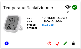

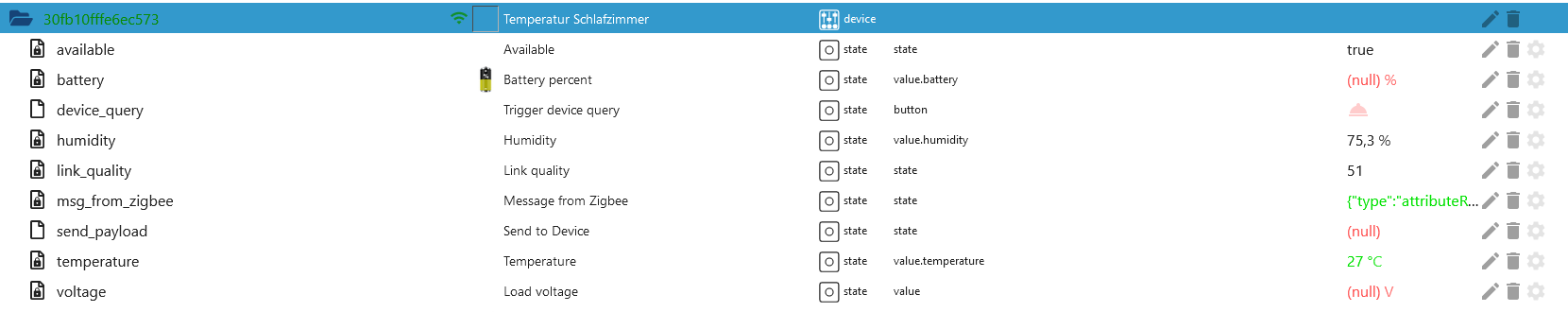

      Das Thermometer erscheint nun zwar im Zigbee Adapter, sogar mit dem entsprechenden Bild des Thermometers auch werden in den Objekten Temperatur und Feuchtigkeit angezeigt und auch aktualisiert:
      Edit
      Das wäre für mich, da es ja eigentlich zu funktionieren scheint, so weit trotzdem ok, wäre da nicht im Protokoll eine immer wiederkehrende Fehlermeldung:
      	DeviceConfigure:Failed to DeviceConfigure.configure 0x30fb10fffe6ec573 SNZB-02D (TypeError: Cannot read properties of undefined (reading 'error') at Object.configure (/opt/iobroker/node_modules/zigbee-herdsman-converters/devices/sonoff.js:193:24) at DeviceConfigure.doConfigure (/opt/iobroker/node_modules/iobroker.zigbee/lib/zbDeviceConfigure.js:134:13) at DeviceConfigure.configure (/opt/iobroker/node_modules/iobroker.zigbee/lib/zbDeviceConfigure.js:112:17))

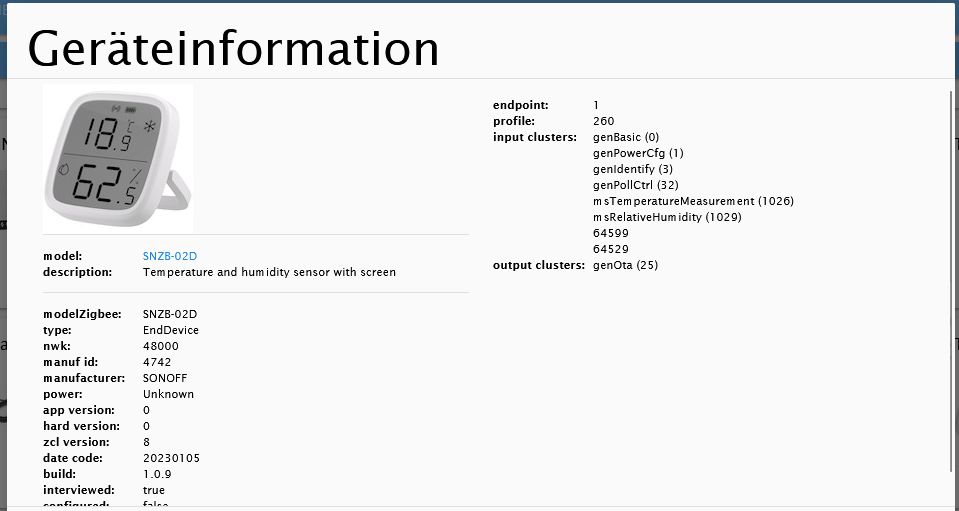

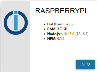

      Ach ja, für den Fall das diese Informationen notwendig sind:
      VG Duffy

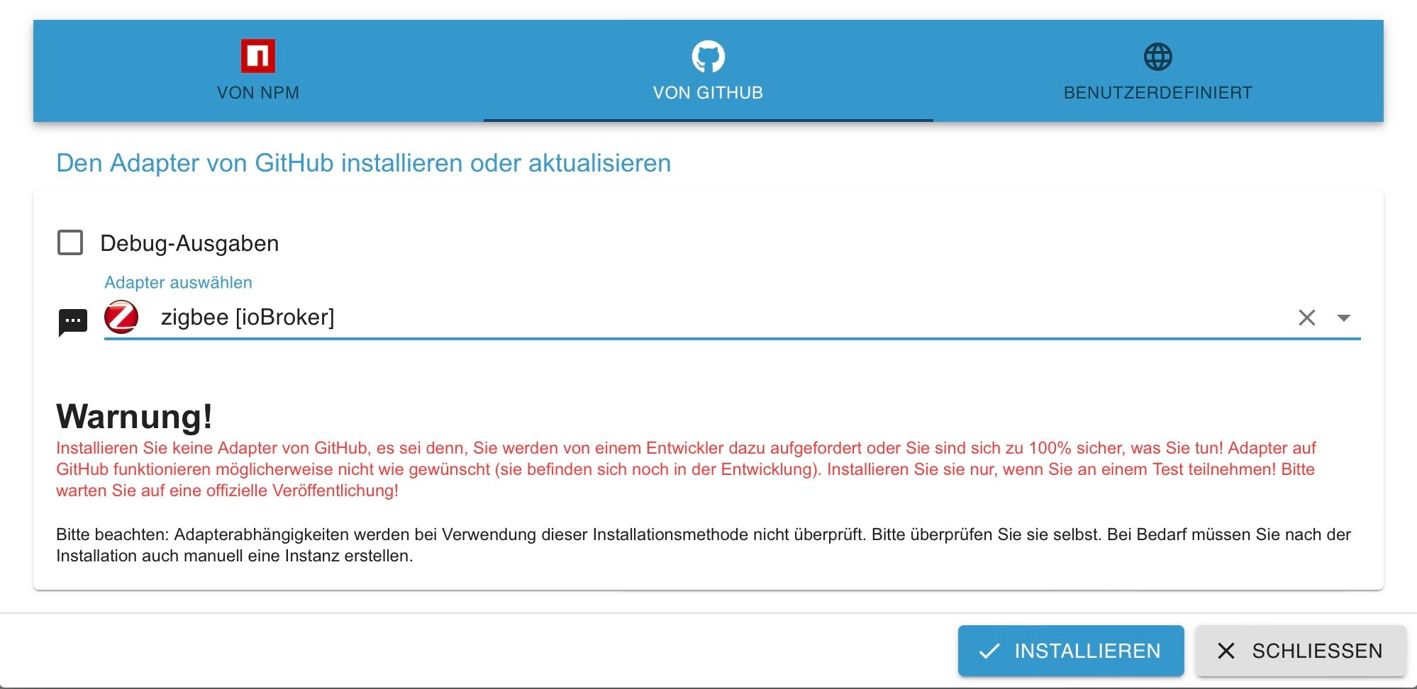

              @arteck; kannst du mir bitte noch sagen wie ich das über Git aktualisieren muss?
              Ist das über die Katze?
              Edit; bin ich hier richtig?
                arteck Developer Most Active @Duffy last edited by
                @duffy https://github.com/ioBroker/ioBroker.zigbee/wiki/GIT-install
                Duffy 2 Replies Last reply Reply Quote 0
