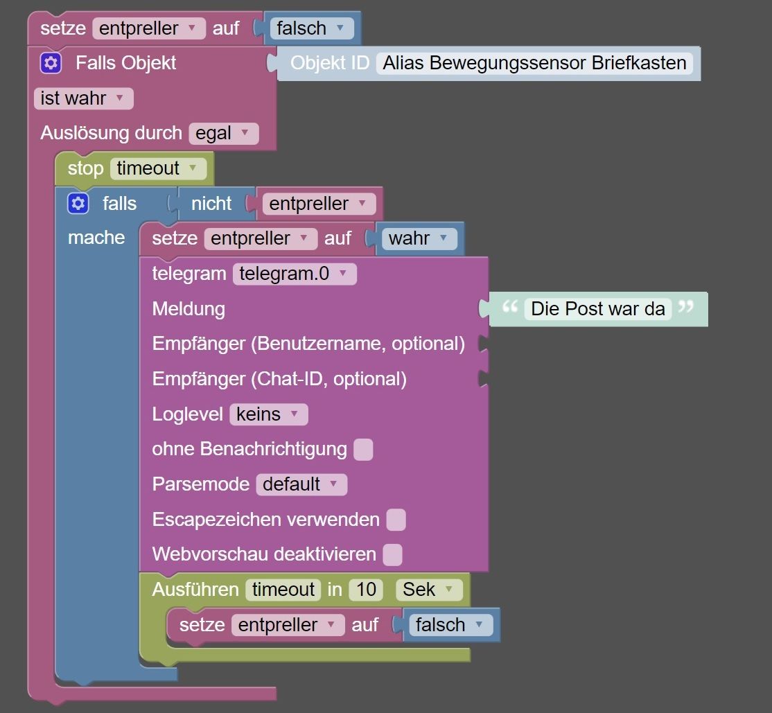

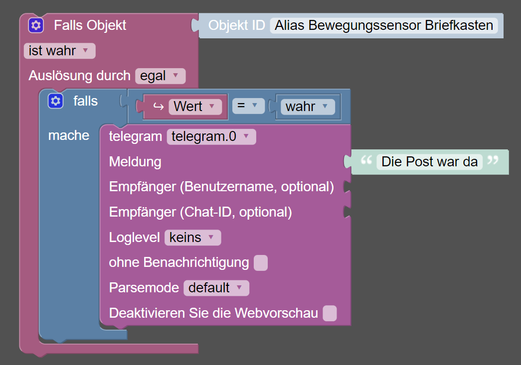

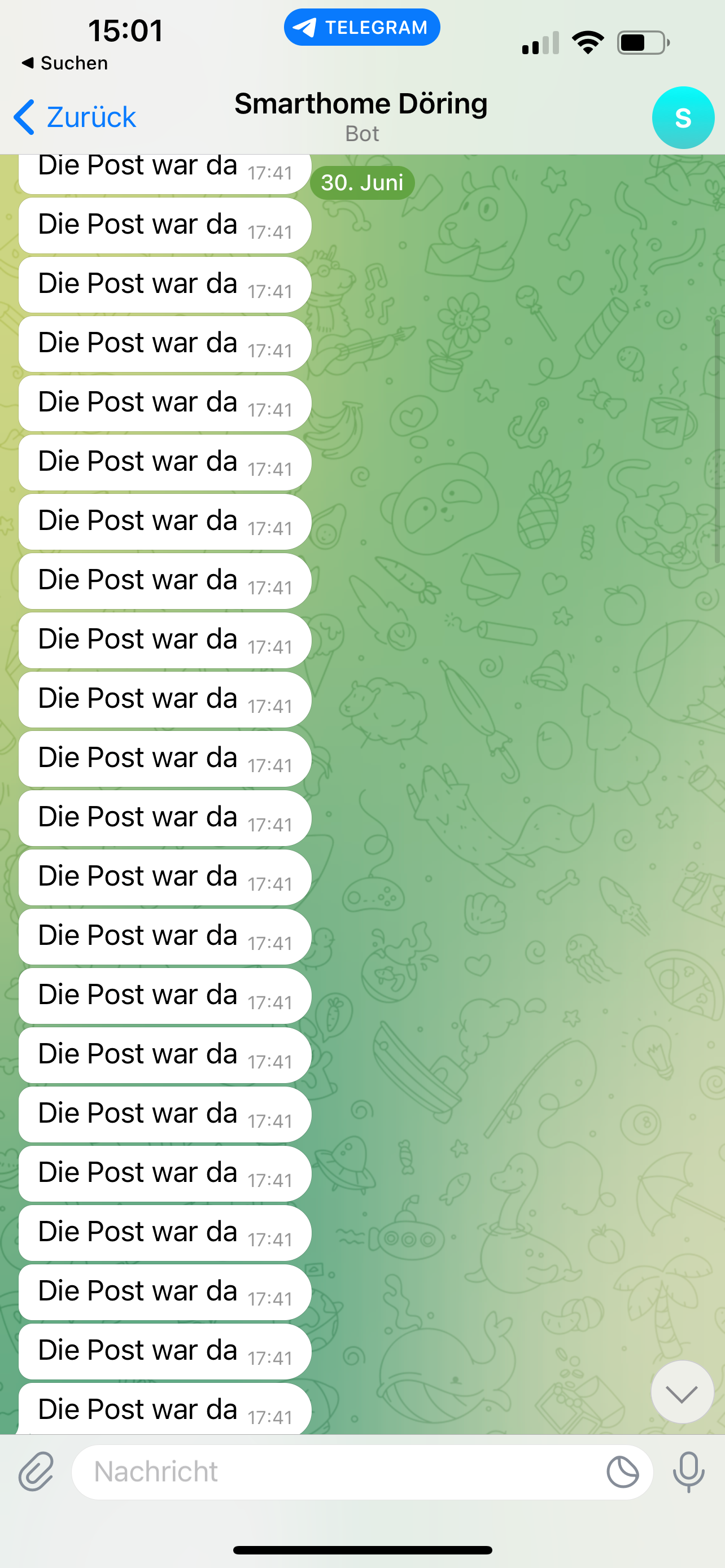

      ich habe einen Bewegungssensor benutzt, um die Aktivität in meinem Briefkasten anzuzeigen. Darauf folgt eine Telegramm Nachricht, dass die Post da war. Diese Nachricht kommt nur leider 10 mal bei einmal öffnen des Briefkastens. Ich wollte auch eine Sprachausgabe über Alexa integrieren, doch diese kommt auch 10 mal 😉
      Also Frage an euch. Was habe ich falsch gemacht?

        Thomas Braun Most Active @txixmxo last edited by Thomas Braun
        @txixmxo
        Statt 'ist wahr' verwende 'ist größer als letztes'
        Und das 'falls' ist auch unnötig, der trigger ist ja schon 'wahr'.

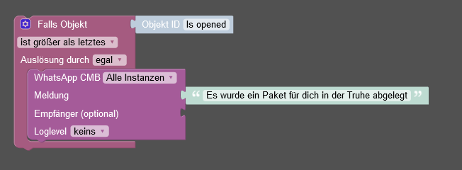

          @txixmxo
          Hier was ganz ähnliches:
            txixmxo @Thomas Braun last edited by
            @thomas-braun
            Leider kein Erfolg. Kommt immer noch 10 Mal hintereinander.
              @txixmxo
              Wie schaut das Ding jetzt aus?

                    leider hat die Änderung des Skrips nur einmal funktioniert. Nun bekomme ich wieder 10 Mal die gleiche Nachricht.
                    Hat noch wer eine Idee was ich machen kann?

                            crunchip Forum Testing Most Active @txixmxo last edited by crunchip
                            @txixmxo dafür hast du doch im blockly ist größer als letztes bzw nimm wurde geändert anstatt wahr wie in deinem blockly

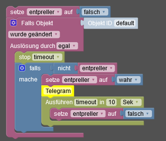

                              DJMarc75 @txixmxo last edited by DJMarc75
                              @txixmxo
                              probier mal so:
                              den Trigger auf WAHR setzen ... mein Fehler
