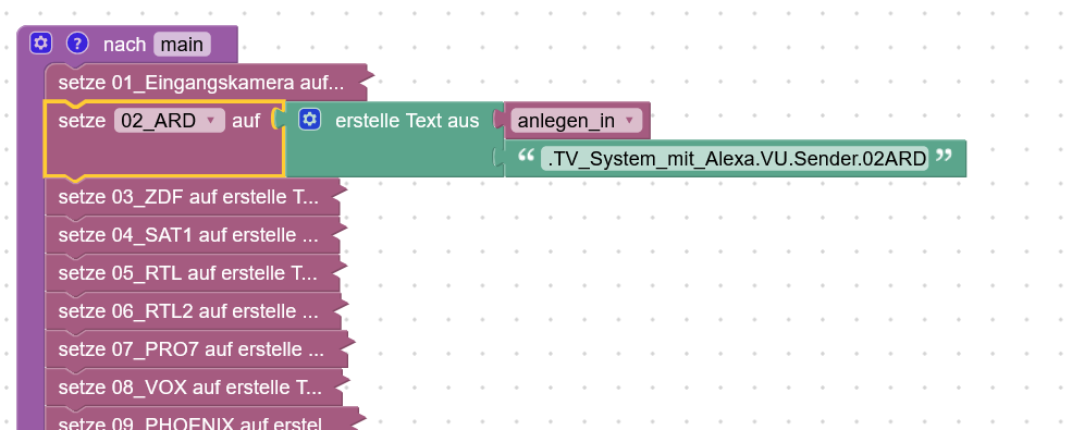

                        Der ganz Part der in "main" steht geht nicht mehr. Der obere Part, wo di eDatenpunkte angelegt werden geht
                          paul53 @emil70 last edited by paul53
                          @emil70 sagte: Der ganz Part der in "main" steht geht nicht mehr.
                          Die Funktion main() wird bei Skriptstart aufgerufen?

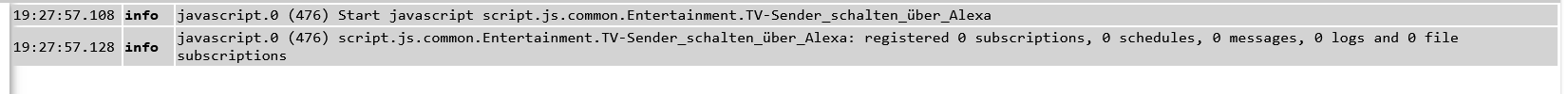

                            beim Starte sehe ich nur das
                              @emil70 sagte: beim Starte sehe ich nur das
                              Offenbar wird die Funktion nicht aufgerufen, da mit Aufruf bei Skriptstart etliche subscriptions registriert würden.
                              Gibt es das?

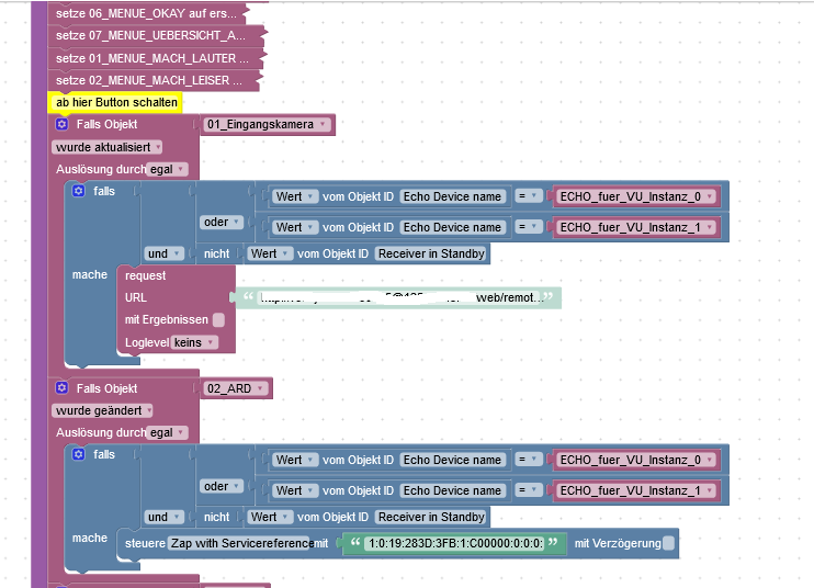

                                Hier mal das Blockly. Vllt kannst du mal drübergucken
                                Es hat aber immer so funktioniert. ich meine es geht nicht mehr seit update von javascript adapter. kann mich aber auch täuschen
