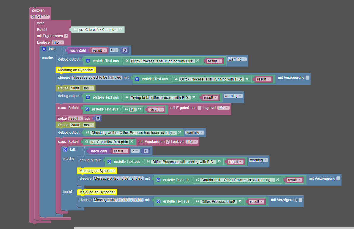

                  A Former User last edited by
                  @mcm57
                  ich weiss nicht, was das Problem bei @MarioS ist, aber ich nehme an, dass es sich um das allgemeine Problem mit dem haengen des Tasks handelt.
                  Hier hilft ein einfaches Script, das den Task killt - wurde hier schon mehrfach gepostet, und ist auf Github hinterlegt..

                                        A Former User @mcm1957 last edited by
                                        @mcm57
                                        Das Blockly hab ich hier aus dem Forum, ich kann gerne den Adapter nochmal auf Debug stellen und warten, bis der Fehler wieder auftritt.. aber laut Log beendet er sich ganz normal, aber der Process wird nicht gekillt.. es gibt keine Meldungen von already-running.. das waere ja auch zu einfach.. 🙂
                                        Hier mal mein Blockly:

                                                                              <block type="variables_set" id="@KL.3W/Z1@7,WY$2}1Ev">
                                                                                <field name="VAR" id="8IP#j[o4.1Dn*G@+NY}y">result</field>
                                                                                  <block type="math_number" id="C.F#m$cC#G/_R9oXL!wn">
                                                                                    <field name="NUM">0</field>
                                                                                  <block type="timeouts_wait" id="qWz9_xKc)`kq`@]D=:22">
                                                                                    <field name="DELAY">2000</field>
                                                                                    <field name="UNIT">ms</field>
                                                                                      <block type="debug" id="XccE*w!P=Aq`QkhIV!jx" inline="true">
                                                                                        <field name="Severity">warn</field>
                                                                                        <value name="TEXT">
                                                                                          <shadow type="text" id="+G9}nw`nSw9`+x4HJ~Wt">
                                                                                          <block type="text" id="FH1Cel*B#@S/mz8?hXVC">
                                                                                            <field name="TEXT">Checking wether Oilfox Process has been actually killed..</field>
                                                                                          <block type="exec" id="_(,nJIi7NBy$p4EakkYz" inline="true">
                                                                                            <mutation xmlns="http://www.w3.org/1999/xhtml" with_statement="true"></mutation>
                                                                                            <field name="WITH_STATEMENT">TRUE</field>
                                                                                            <field name="LOG">log</field>
                                                                                            <value name="COMMAND">
                                                                                              <shadow type="text" id="SnTt(Uvz0=j-P!bJt:~-">
                                                                                              <block type="text" id="tK1#.Lw!-Ehbi5hN2Q]L">
                                                                                                <field name="TEXT">ps -C io.oilfox.0 -o pid=</field>
                                                                                              <block type="controls_if" id="0,_:^C%UHA*L:fFT$bh5">
                                                                                                  <block type="logic_compare" id="O]@j..!!(o=BWsd{@9A2">
                                                                                                    <field name="OP">GT</field>
                                                                                                      <block type="convert_tonumber" id="CS79ATwWPP?cx=IIyQe[">
                                                                                                          <block type="variables_get" id="W9Jsvl3whHu6BZ,p0P~n">
                                                                                                      <block type="math_number" id="qg=g21E9F./9_|g[+7:-">
                                                                                                  <block type="debug" id="5]9n]#C=15G8+?[P{DtH" inline="true">
                                                                                                    <value name="TEXT">
                                                                                                      <shadow type="text" id="T({SZg@CwJUmod{TSFC;">
                                                                                                      <block type="text_join" id="}4G@gLqJ(w+6}fi!;3nF" inline="true">
                                                                                                        <value name="ADD0">
                                                                                                          <block type="text" id="qKD@$7YOy/k.=-/b-gdn">
                                                                                                            <field name="TEXT">Oilfox Process is still running with PID: </field>
                                                                                                        <value name="ADD1">
                                                                                                          <block type="variables_get" id="Vhe@W,U+Hwlv?tVkK:!x">
                                                                                                      <block type="comment" id="DIC{ELf]?3g~yitPF=V`">
                                                                                                        <field name="COMMENT">Meldung an Synochat</field>
                                                                                                          <block type="control" id="8il,Wv$QreI,?JXhH7dE">
                                                                                                            <field name="OID">synochat.0.Technik.message</field>
                                                                                                              <block type="text_join" id="8ElEA`dI$GdyM:mC=e|t" inline="true">
                                                                                                                <value name="ADD0">
                                                                                                                  <block type="text" id="q-iHjgd)(HEDJ`K8FjAx">
                                                                                                                    <field name="TEXT">Couldn't kill ...Oilfox Process is still running with PID: </field>
                                                                                                                <value name="ADD1">
                                                                                                                  <block type="variables_get" id="%RST{$eL.9h,g,oNc65C">
                                                                                                <statement name="ELSE">
                                                                                                  <block type="comment" id="(aA3RGTBX|d9a}qj1??^">
                                                                                                      <block type="control" id="++a5A5fN|Zq[^,X6ef~M">
                                                                                                          <block type="text_join" id="Co:zY1_D2hrGuYZ*.j`2" inline="true">
                                                                                                            <value name="ADD0">
                                                                                                              <block type="text" id="fr1VZ{89e$p]EL!g}iVu">
                                                                                                                <field name="TEXT">Oilfox Process killed! </field>
                                                                                                            <value name="ADD1">
                                                                                                              <block type="variables_get" id="$eeyNK[4fOF4nr7odQSW">
                                        • mcm1957

                                          @ilovegym

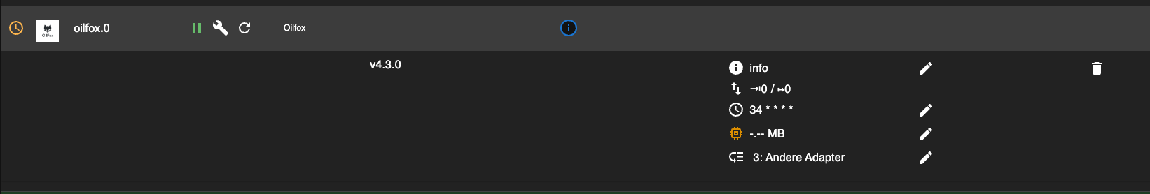

                                            @mcm57
                                            genau, mit ps sieht man, dass der io.oilfox noch laeuft..
                                            und richtig, es gibt dann einfach keine updates mehr..
                                            Debug ist an, warten wir mal, wann wieder ne Meldung kommt, dass der Task haengt..
                                            @mcm57 sagte in Oilfox Adapter keine Funktion mehr?:
                                            Das log (incl. ein paar Zeilen vorher/nachher) würd mich interessieren. Wenn der js-controller eine Beendigung meldet und dann der Prozess noch läuft wär da was sehr suspekt. Dass der Prozess nicht gekillt wird siehst du wahrscheinlich mit ps auf der Commandline - oder?
                                            richtig, mit ps sieht man den process.
                                            das log interessiert mich auch, aber wie gesagt, bisher war da nie was zu sehen, auch bei anderen Usern, die den Fehler auf Github berichtet haben..
                                            Wie wirkt sich die Situation aus User Sicht aus? Gibts dann keine Updates mehr? Fehler im Log (a la already running) gibts ja anscheinend nicht.
                                            genau, keine Errors, es gibt einfach keine Updates mehr.. bis man das merkt, sind meist ein paar Tage rum..
