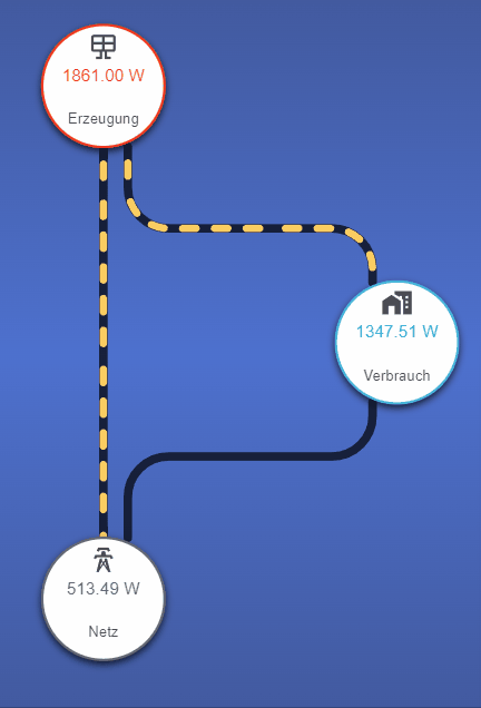

          Homoran Global Moderator Administrators @Guest last edited by Homoran
          @dp20eic sagte in Animierte Pfeile:
          den Adapter Energiefluss-erweitert angeschaut,
          der animiert aber nur in eine Richtung.
          zurück zu den Solarmodulen läuft eigentlich auch nichts

                Homoran Global Moderator Administrators @WilliKlein last edited by
                @williklein sagte in Animierte Pfeile:
                @dp20eic
                den Adapter finde ich nicht.
                wo?
                ist noch im Alpha/Beta Status,
                fang besser mit dem Energiefluss-Adapter (ohne erweitert) an, da ist alles out of the Box fertig, beim ereiterten geht sooo viel mehr, dass alles einzeln konfiguriert werden muss.

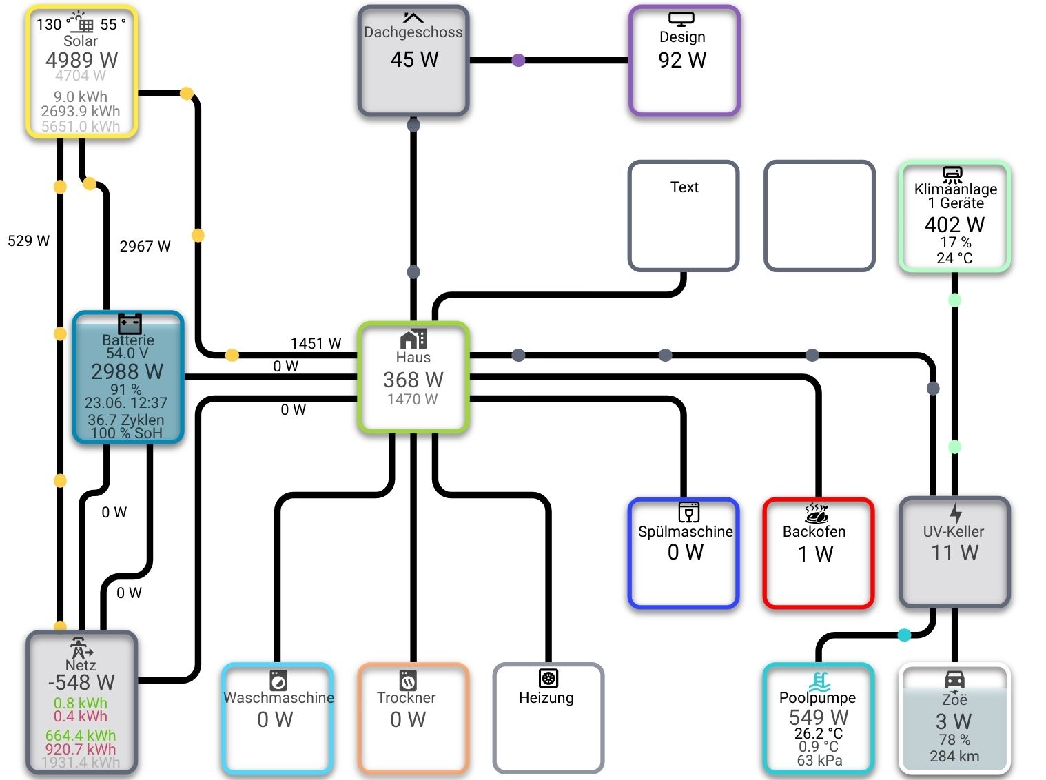

                  • Negalein
                    Negalein Global Moderator @WilliKlein last edited by
                    So aufwendig brauche ich es nicht.
                    zB so?
                    wurde mit dem Energiefluss-Adapter (nicht den -erweitert) gemacht.

                      WilliKlein @Negalein last edited by
                      @negalein
                      habe ich mir auch schon angeschaut, mir gefällt das mit dem Haus am besten.
                      Da gibt es Pfeile die laufen von rechts nach links oder anders rum, oder grün blinkend wäre auch ok
