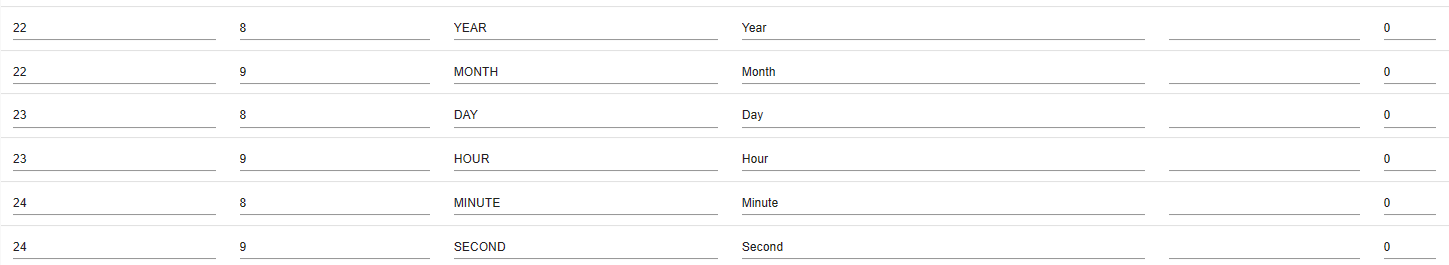

      Wie lese ich Datum und Zeit aus dem WR aus? Es geht ja um die Register 22, 23, 24.
      Den Bereich habe ich hinzugefügt und auch die 3 Werte bei den Spulen eingetragen.
      Welche Bezeichnung für die keys müssen dann verwendet werden und welche Regel?

        @pi-ter Die Frage hätte man auch auf der Forumsseite "https://forum.iobroker.net/topic/63899/neuer-adapter-cloudfreie-auslesung-von-deye-invertern/" stellen können, dann hätten evtl. mehr Leute von der Antwort profitiert - und ich muss nicht immer neue Threads bearbeiten.
        Also:
        Das sind die entsprechenden Einstellungen.
        wcag22 1 Reply Last reply Reply Quote 1

                Zunächst hat das schon einmal geklappt. Dennoch muss ich nochmal nachhaken:
                Die Werte scheinen im Moment (noch?) statischer Natur zu sein. Sie sind jetzt nach mehr als 1 Std. immer noch auf den gleichen Stand. Keine Änderung bei Stunde, Minute, Sekunde.
                Mache ich da einen Denkfehler? Ich würde jetzt denken, dass die Systemzeit wie bei jedem anderen Gerät mitläuft.

                        Nachtrag zu den Uhrzeiten, die statisch scheinen: Also ich hab mal die Stunden und Minuten in History geloggt und konnte dann sehen, dass im Upload-Interval die Daten auf den aktuellen Stand gebracht wurden. Also Ortszeit und nicht CN-Zeit!
                        Ist der Inverter nicht in der Lage, aufs Internet zuzugreifen, sind alle Werte ausser Year (=48) auf 0. So ist es bei mir.
                        Jetzt kann es nur noch an unterschiedlichen Firmwaren liegen, dass dort tatsächlich ein CN-Zeitserver eingetragen ist. Prüfen kann ich das nicht.
