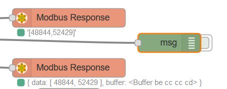

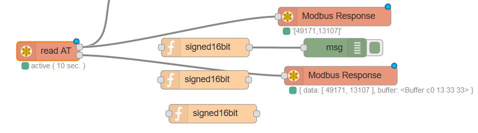

        Ich habe da auch mal den ersten Versuch gewagt. Bekomme da aber nur eine Fehlermeldung zurück, "TypeError: Cannot read property 'readInt32BE' of undefined". Na ja es hätte mich ja auch gewundert, wenn es so einfach wäre.
        Ich lese genau wie Du die Modbusregister allerdings im 32bit Float IEEE754 Format aus.
        Als Beispiel für den Außentemperaturmesswert von 0,1°C:
        Modbusregister 1 = 15820 (ersten 16bit) 0011110111001100
        Modbusregister 2 = 52428 (zweiten 16bit) 1100110011001100
        Gesamtes 32 bit IEEE754 Format für den Messwert 0,1°C: 00111101110011001100110011001100
        Wie kann ich den Wert über die buffer.readInt32 Funktion einlesen?

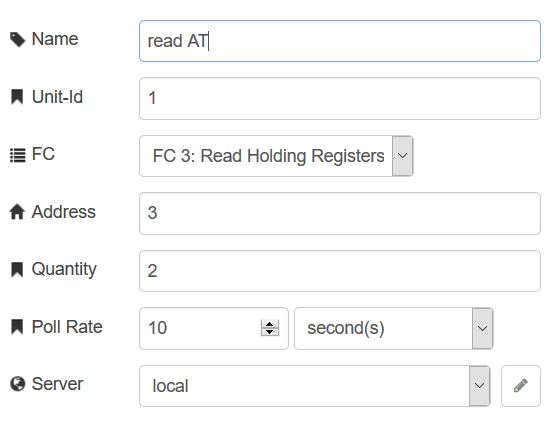

        Folgende Modbusregister werden über das Modbus-Read-Node ausglesen:
        Garf

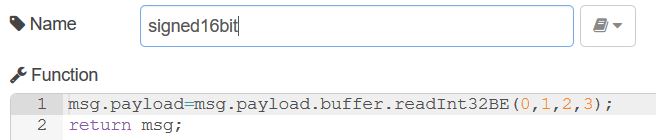

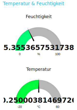

                                  Meinst Du die Lösung für das Aufrunden? So etwas bringt Javascript ja leider von Haus aus nicht mit.
                                  Sieht so aus:
                                  ! // Funktion Runden auf drei Nachkommastellen 10=1, 100=2, 1000=3,…
                                  ! function extround(zahl,n_stelle) {
                                  ! zahl = (Math.round(zahl * n_stelle) / n_stelle);
                                  ! return zahl;
                                  ! msg.payload = msg.payload.buffer.readFloatBE(0,1,2,3);
                                  ! msg.payload2 = extround(msg.payload, 1000);
                                  ! return msg;
                                  Garf
                                    atelmblcd last edited by
                                    nein nicht für aufrunden sondern wie du versucht hast den signed float in Dezimal umzurechnen.
                                    Runden geht viel einfacher
                                    Einfach in der Gauge {{value | number:1}} eingeben 1 steht für 1 Nachkommastelle 2 für 2 Nachkommastellen usw.

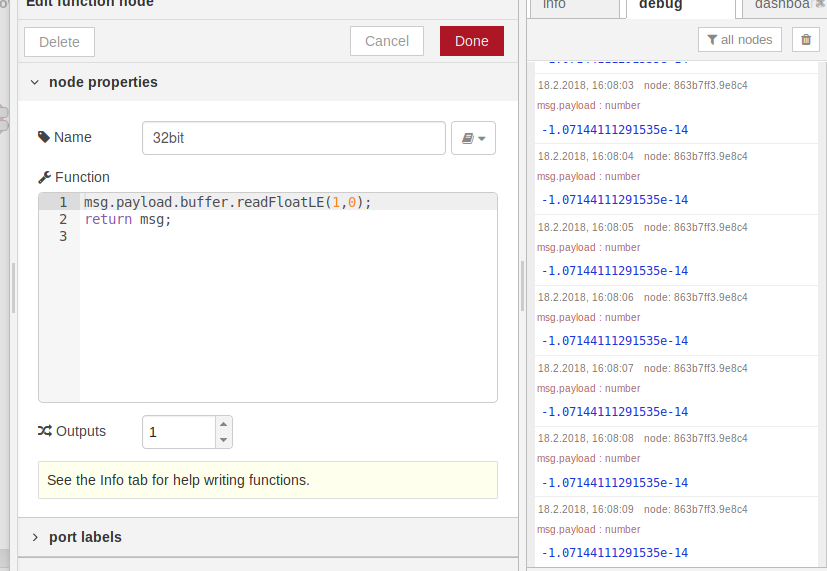

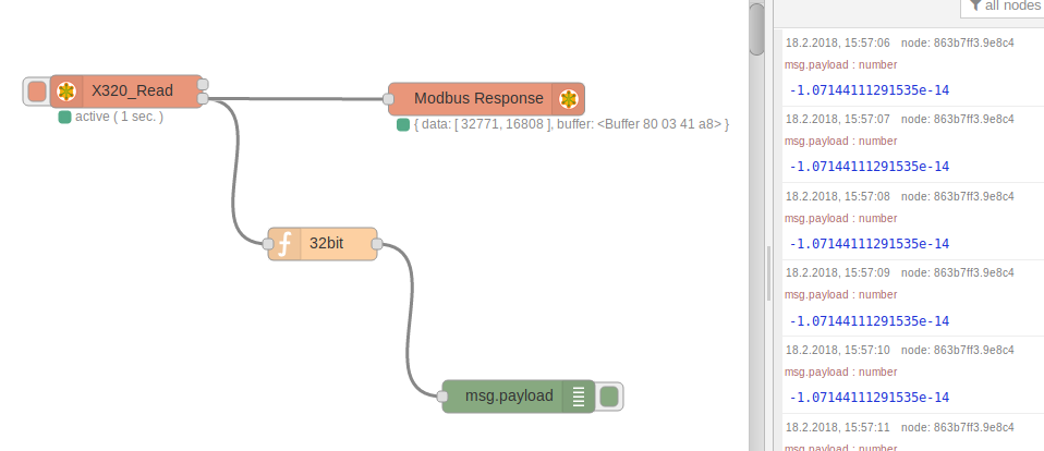

                                        JXA last edited by
                                        Vielen Dank für die hilfreiche Info!

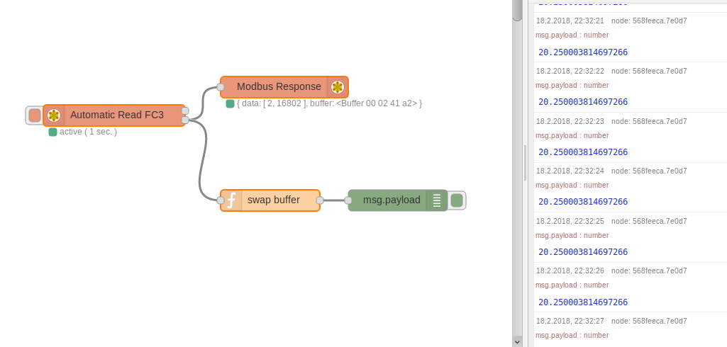

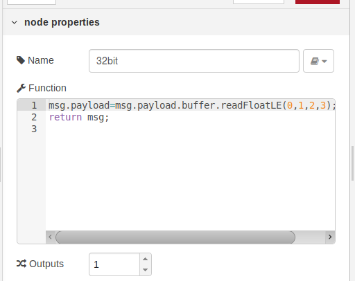

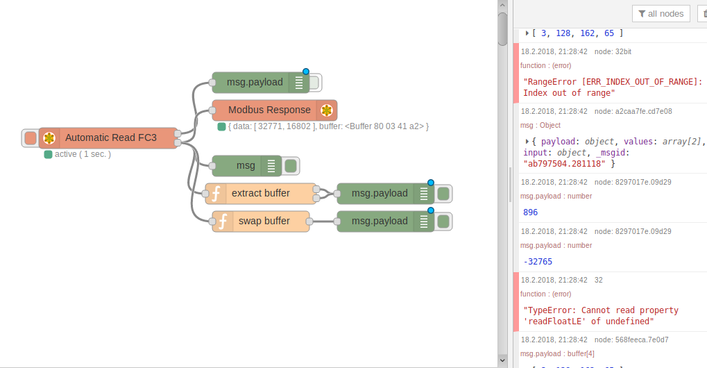

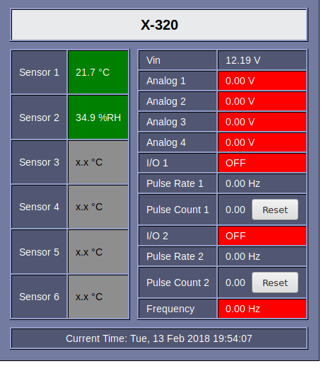

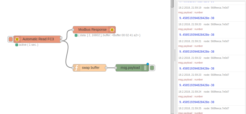

                                        Ich habe ein ganz ähnliches Problem einen Sensor über Modbus TCP auszulesen.
                                        Der Wert wird als 32-bit float ausgegeben. Ich habe den Sketch angepasst,
                                        komme aber nicht zum gewünschten Ergebnis.
                                        Wie zu sehen ist, hat Sensor-1 einen Wert von 21,7 °C
                                        Über einen Hinweis würde ich mich sehr freuen!
                                        Beschreibung und Screenshoot habe ich beigefügt.
                                          Mich würde interessieren was in der Funktion steht.
                                          füge mal ein Modbus response ein damit man die Werte sieht.
                                          am besten den Node expotieren und hier einstellen so kann ich ihn importieren und mir ansehen.
                                          Wenn ich Schwierigkeiten habe Modbus auszulesen oder verwirrende daten bekomme nutze ich zur überprüfung die gratis Software modbus doctor
                                          http://www.kscada.com/modbusdoctor
                                          Die Webseite ist auf französich aber Software kann man umstellen.

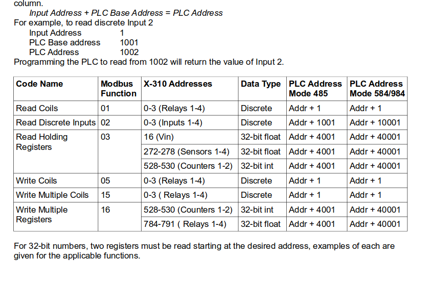

                                          ist es überhaupt ein signed float und nicht ein normaler float?
                                          ich habe nichts in der Anleitung vom x320 gefunden dass es ein signed float ist.
                                          auf der Seite 38 steht dass man von little auf big Endian umschaltung kann mittels einer Checkbox
                                          https://www.controlbyweb.com/x320/x-320 … manual.pdf
                                          Prüfe das mal mit dem Modbusdoctor
                                          mfG
                                          Jean

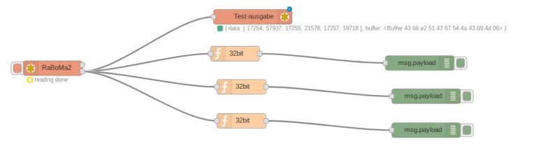

                                            ich habe ein ähnliches Problem und erhalte unerklärliche werte, jedoch bastel ich noch ein bisschen eigenständig rum.
                                            Sollte ich zu einer Lösung kommen, poste ich meinen Funktion code - selbstverständich.
                                            könntest du den Code deiner Funktion mit uns teilen?
                                            dann können wir dir evtl. besser helfen.
