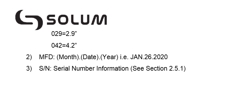

                        A Former User last edited by A Former User
                        Die Displays bekommt man hin und wieder für schmales Geld bei ebay (Hab aktuell 50 Stück der 2,9"-Displays für 95 Euro gesehen). Aber wie kriege ich die Firmware auf die Displays? Das erledigt der Accesspoint ja nicht, oder?
                          bimmi @Guest last edited by
                          @oliver-w-leibenguth für die Firmware gibt es einen flasher. Dafür benötigt man einen esp32 und ein paar Bauteile. Steht aber auch alles in der github Beschreibung!
