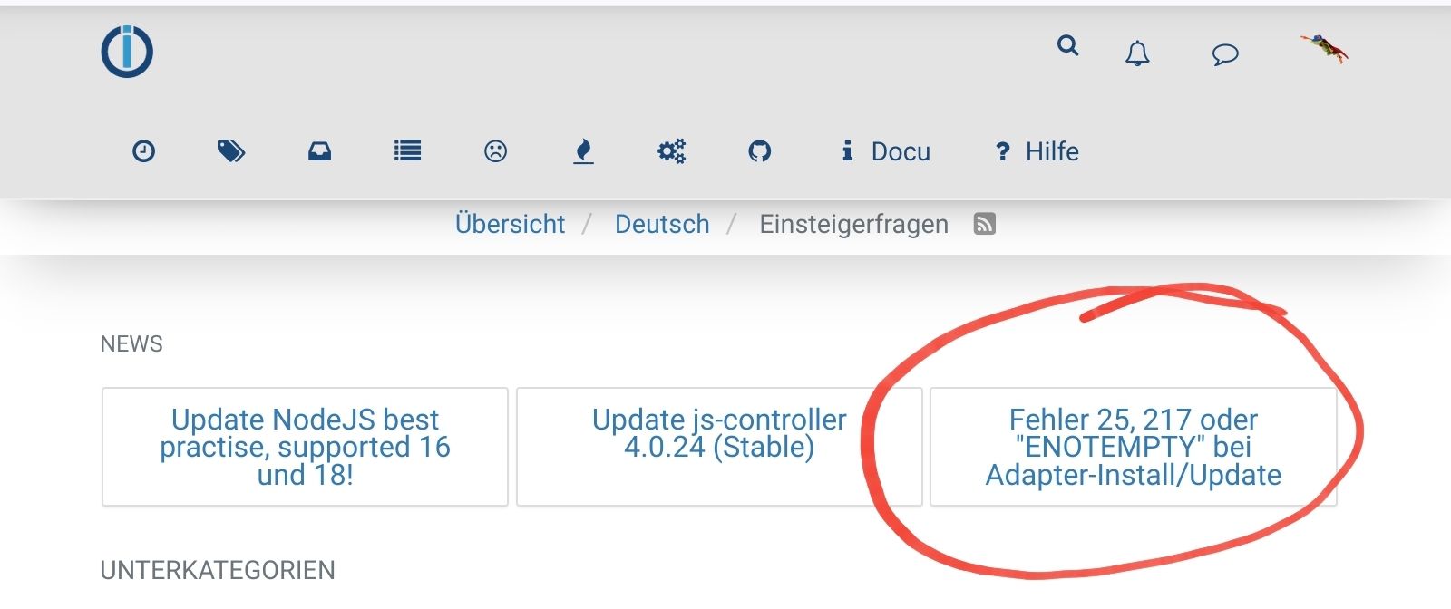

        Homoran Global Moderator Administrators @nieIP last edited by
        @nieip
        das hast du gesehen?
        nieIP 1 Reply Last reply Reply Quote 0

                  • crunchip
                    crunchip Forum Testing Most Active @nieIP last edited by
                    @nieip ja, aktuelles System und iobroker mittels backup zurück
                    ansonsten, wenn du mit dem alten System noch weiter fahren möchtest, das ausführen was im Link steht
