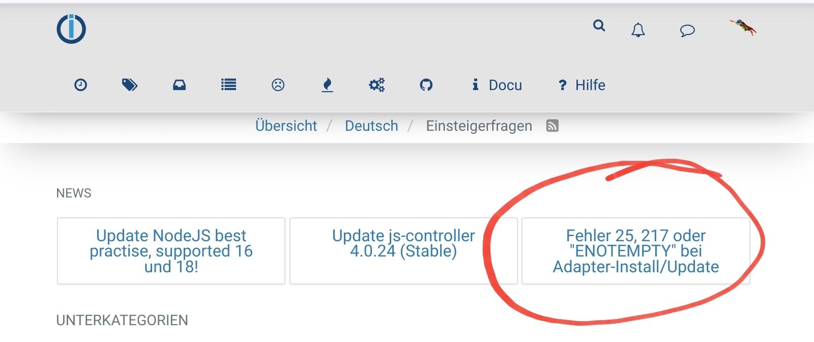

        • DJMarc75
          DJMarc75 @ichwersonst last edited by
          @ichwersonst sagte in e-charts adapter kann nicht installiert werden:
          Bin für Hilfe dankbar
          und die Suchfunktion ist bei Dir kaputt ?
          https://forum.iobroker.net/topic/57337/fehler-25-217-oder-enotempty-bei-adapter-install-update
