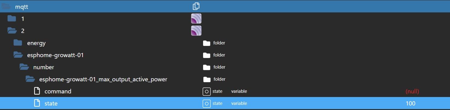

          Es geht um folgendes der ESP Home Adapter unterstützt die Numbers nicht. Deshalb frage ich die ESP Home geräte mit MQTT ab.

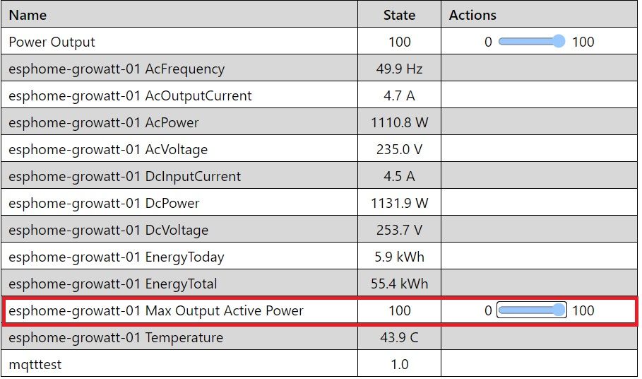

          jetzt möchte ich MAX Output Active Power ändern
          Im Iobroker sieht es so aus
          Nun kann ich den Wert ja nicht im IoBroker ändern.
          Also versuche ich es über MQTT zu senden

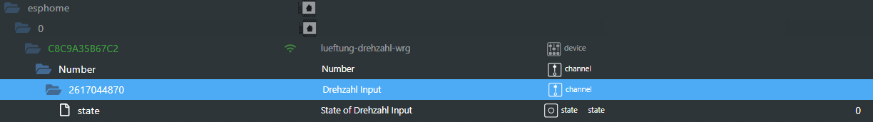

            @jacke mit dem aktuellen ESPHome Adapter aus der Beta (0.5.0-beta.8) funktioniert "number" und man kann Werte aus dem iobroker an die NodeMCU und den angeschlossenen Aktor schicken.
            Ich habe ein Potentiometer x9c104s im Einsatz, um die Außentemperatur zu simulieren und so die Leistung der Enthalpierückgewinnung der Lüftungsanlage zu optimieren.
            Das Ganze sieht in der .yaml so aus:
            #Potentiometer
            output:
              - platform: x9c
                cs_pin: D1
                ud_pin: D2
                inc_pin: D3
                initial_value: 0.01
            number:
              - platform: template
                optimistic: true
                min_value: -20
                max_value: 120
                initial_value: 0
                step: 2
                on_value:
                  then:
                    - output.set_level:
                        level: !lambda |-
                                return id(Drehzahl_Input).state / 100.0;
            Die "number" wird über den ESPHome Adapter als Objekt angelegt
            und lässt sich damit aus iobroker über die API verändern.
