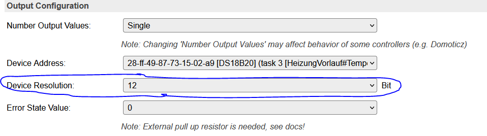

                        Einzigen Fortschritt, den ich mal beobachtet habe, war wo ich eine DS18B20 am D1 Mini betrieben hab und diesen mit ESPeasy hab laufen lassen. Dort kannst recht einfach auswählen/einstellen mit wieviel Bit der DS18B20 ausgelesen wird. Das hat mir im Punkt Stabilität viel gebracht.
                        Mag sein, dass das mit anderen SW-Lösungen auch geht aber für den Shelly Addon Plus bringt dich das ja auch nicht wirklich weiter....

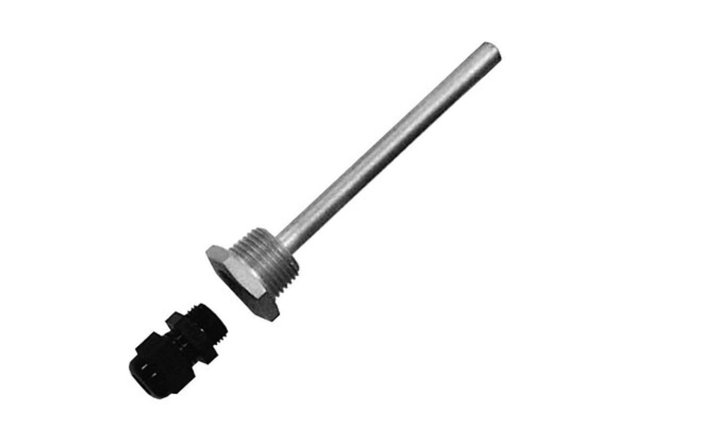

                            Mit den Hülsen meinte ich "Temperaturfühler Hülsen"
                            Sowas wie diese hier.
                            M B 2 Replies Last reply Reply Quote 0
                              Markus 7 @bob der 1. last edited by
                              @bob-der-1
                              Nope, das sind ja Einbauhülsen für Warmwasserspeicher/Boiler/etc.
                              Meine Fühler tauchen samt Kabel komplett ins Wasser ein.
