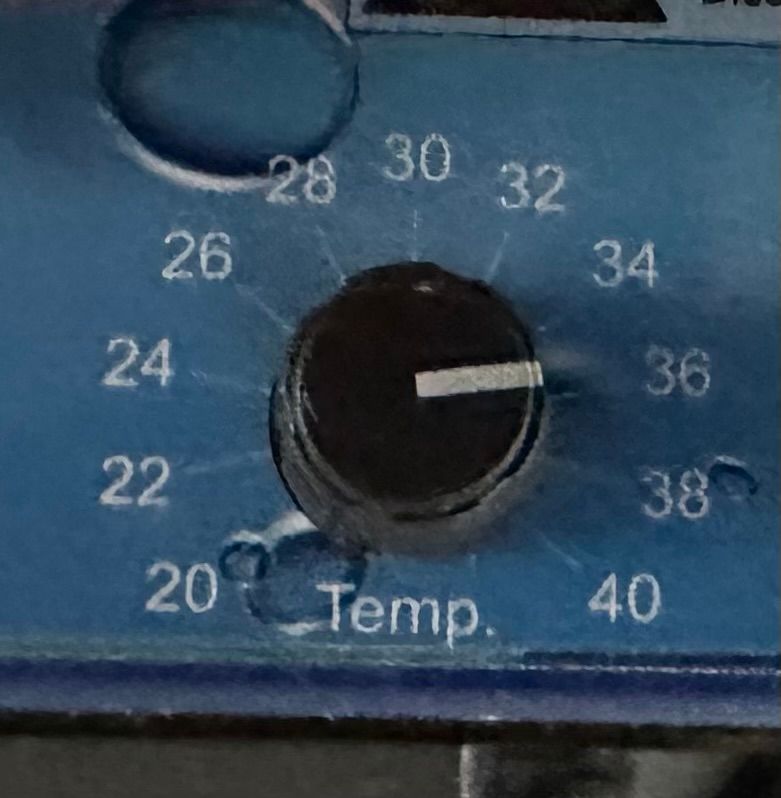

      ich habe ein Ventil, dass einen Drehpoti hat. Den würde ich eigentlich gerne smart machen damit man die Temperatur einstellen kann. Mir ist bis jetzt noch keine vernünftige Lösung eingefallen.
      Hat jemand einen Ansatz oder schon so etwas gelöst?
      Servo an Esp?
      Viele Grüsse
      Homoran geschild Jey Cee 3 Replies Last reply Reply Quote 0

            @flexer sagte in Analogen Poti smart machen? Nur wie:
            Hast du das geprüft?
            Da steht drunter Temp. Die Drehregler für Temperatur arbeiten oft mit Bimetall Schaltern und mit dem Drehknopf ändert man mechanisch einfach nur den Schaltpunkt.
