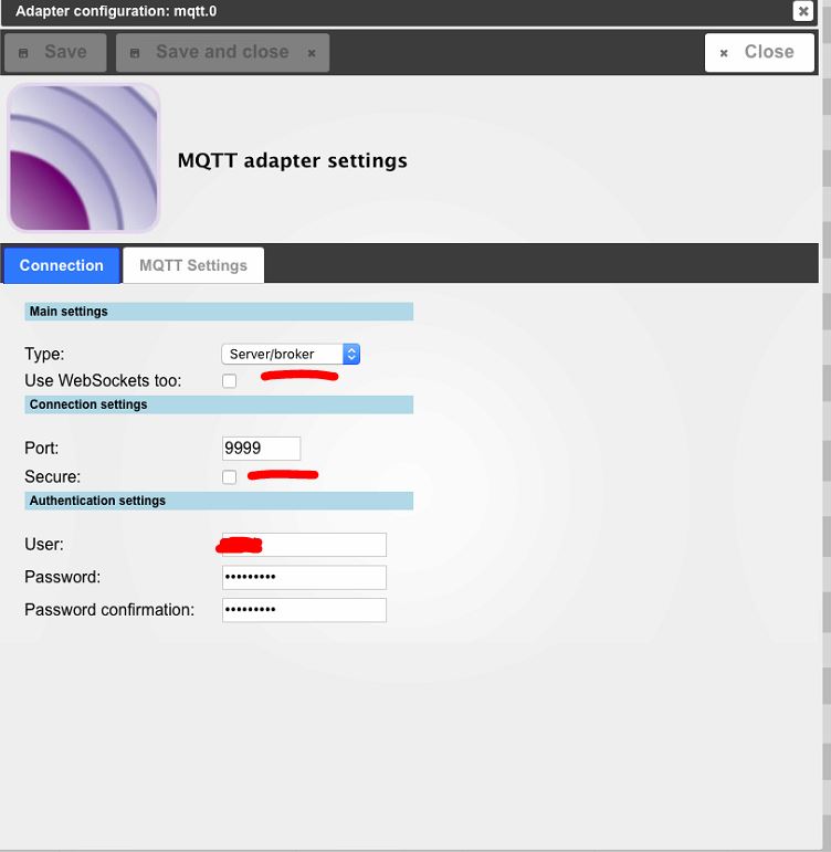

                  • Dutchman
                    Nein du brauchst kein mosquitto dafür haben wir ja iobroker, der kan als MQTT Client und Server fungieren.
                    Ich stellen in 5 nin mal einen Screenshot nach wie mein MQTT Server in ioBroker eingerichtet ist.
                    Eventuell bei dir mal die MQTT Instanze löschen und neu installieren.
                    Also Basis ist:
                    • ioBroker ist der MQTT Server
                    • der muss richtig eingerichtet und freigegeben sein
                    • die Clients verbinden sich mit dem ioBroker MQTT Server und publishen da ihre stats
                    Bei mir so ähnlich gelöst
                    iObroker <> domoticz, ioBroker ist der Server und domoticz ein client
                    edit: ok hier die screens, einziger underschied ist das ich wohl einen username/pass verwende.
                    ergebnis, domoticz pusht seine werte in seinen eigenen channel:
                    ich empfehle dir sowieso die instanz mal zu loeschen und neu installieren deine fehlermeldung kommt mir komisch vor (eventueel bereits belegter port ?)
                    Den userguide findest du auf git (in iobroker auf das fragezeichen druecken bei dem adapter: https://github.com/ioBroker/ioBroker.mqtt
                    Send from mobile device

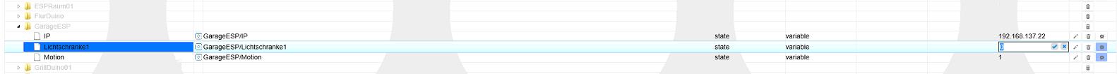

                                  um erstmal einzugrenzen ob die Ursache im VIS liegt oder schon vorher:
                                  Kannst du denn den ESP schalten wenn du den entsprechenden Zustand direkt in der Adminoberfläche (Reiter "Objekte" oder "Zustände") änderst?
                                  • N
                                    noxx last edited by
                                    @Thisoft:
                                    MQTT1.jpg `
                                    Nein, geht nicht. Wert wird erst Grün, dann Rot, dann springt er auf den alten Wert zurück

                                      Da fällt mir auf, dass es bei dir einen "Get"- und einen "Set"-Zweig im MQTT-Ordner gibt. Ich befürchte, da liegt der Haken… wo wir gerade beim Haken sind - probiere mal ob's hilft wenn du in den Adaptereinstellungen den Haken bei "Unterschiedliche Namen für setzen und lesen" reinmachst.
                                      Ist aber nur eine Vermutung. Ich hab das noch nie probiert und ich kenne auch ESPEasy überhaupt nicht - ich programmiere meine ESP's und Arduinos selber...
                                      • N
                                        noxx last edited by
                                        @Thisoft:
                                        Ist aber nur eine Vermutung. Ich hab das noch nie probiert und ich kenne auch ESPEasy überhaupt nicht - ich programmiere meine ESP's und Arduinos selber... `
                                        Hatte mich etwas an den Sonoff Thread gehalten, da wurden SET und GET definiert.

                                        • Dutchman
                                          Der MQTT hat einen get und einen Set.
                                          Get = was reinkommt
                                          Set = schalten
                                          Also Variable ändern in den hetbobject wird nicht bringen, überschreibt MQTT logischer Weise.
                                          Die musst den richtigen Wert bei Set übermitteln
