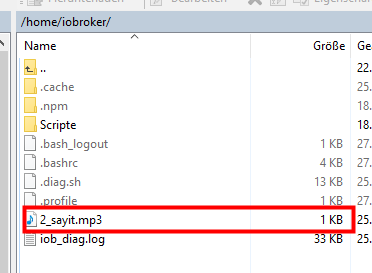

      Mit folgender Version "sayit V 1.13.0"
      klappt die Erzeugung und das mounten einer mp3 Datei:
      var request = require('request'),   fs = require('fs');
      setState('sayit.2.tts.text', "1 2 3 4");
      setTimeout(function(){ request('http://192.168.243.15:8082/state/sayit.2.tts.mp3', {encoding:'binary'}, function(error, response, body) {
          fs.writeFile("/mnt/2_sayit.mp3", body, 'binary', function (err) { if(err) log('Fehler!'); }); });
      }, 2000);
      Die Datei lässt sich dann einwandfrei im "Windows Media Player" abspielen.

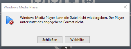

      Mit der aktuellen stable Version von sayit "3.0.5" geht dies nicht mehr.
      Datei wird erzeugt und gemountet; ist aber im WMP nicht abspielbar.
      Es kommt Fehler: "Datei nicht abspielbar (oder so ähnlich).
      issue hab ich auch eingestellt.
      mfg
      Dieter

          Folgende Vorgehensweise:
          Die erzeugt die Datei:
          Und dies kopiert die Datei zu /mnt:
          }, 2000);
          Und diese Verzeichnis "/mnt..." ist gemountet mit dem Win Rechner.
          Und da rufe ich die Datei mit dem WMP auf. Und dies klappt nicht mehr.
          Auffällig ist auch, dass die Datei mit der V 1.13 nur 14 kb und funktioniert.
          Mit der V 3.0.5 hatte sie ca. 80 kb und hat nicht funktioniert.

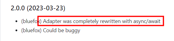

              Nachtrag:
              Auf git sieht man, dass ab V2 ja alles irgendwie komplett geändert wurde.
