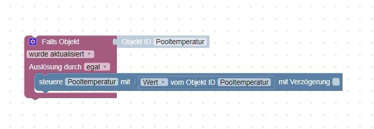

          Hallo die Systemvariablen habe ich auf der CCU angelegt, damit ich die mit Tinymatic auf dem Handy anzeigen lassen kann.
          Bei den anderen Datenpunkten funktioniert das ja super nur bei der Pooltemperatur nicht:

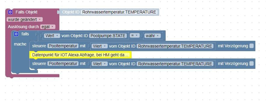

          Die erste Pooltemperatur ist die Systemvariable unter : hm-rega.0.14923 und die zweite ist der Datenpunkt der nur geschrieben wird, wenn die Poolpumpe läuft.
          Ach so ich habe jetzt mal eine Haken bei "Writeable" reingemacht.

            Die Temperatur kommt aus der CCU und "Pooltemperatur" ist ein eigener Datenpunkt unter "0_userdata.0"? Dann nimm dafür den Block "aktualisiere" anstelle von "steuere".

              Die Temperatur kommt aus dem iobroker und soll in die CCU geschrieben werden.
                paul53 @G.Hawk last edited by paul53
                @g-hawk sagte: Die Temperatur kommt aus dem iobroker und soll in die CCU geschrieben werden.
                Versteh ich nicht: Der Trigger-DP "TEMPERATURE" ist typisch für die CCU (hm-rpc).
                Poste bitte den erzeugten Javascript-Code ohne die letzte Zeile in Code tags, damit man die Datenpunkt-IDs sehen kann.

                    Einfach nicht mit Steuere sondern mit aktualisiere den Datenpunkt beschreiben (wenn unter 0_userdata.0) - dann kommt der Fehler nicht mehr.

                              Wie gesagt das ACK Flag setzt Du mit aktualiere, ohne ACK Flag ist steuere.

                                Ich habe aktualisiere genommen der Fehler kommt aber trotzdem

                                  @g-hawk Der Fehler liegt ja beim Schreiben unter 0_userdata.0 und nicht woanders. Hat also mit Alexa oder Homematic nichts zu tun. Ich will Dir auch nur sagen, wie Du so einen Fehler behebst - suchen wo Du schreibst musst schon selbst. Ich kann auch keine Skripte durchsuchen - und wie gesagt Blockly hat hier halt Nachteile dass man nicht suchen kann, wo Du in den Datenpunkt schreibst.

                                    Der Fehler ist weg, wenn ich bei Writeable einen Haken setzte.
                                    Wenn ich das aber tue, dann denkt der IOT Adapter, dass es ein Heizungssteller ist und dann klappt die Abfrage nicht.

                                      Deshalb sollte @G-Hawk den erzeugten Javascript-Code posten.
