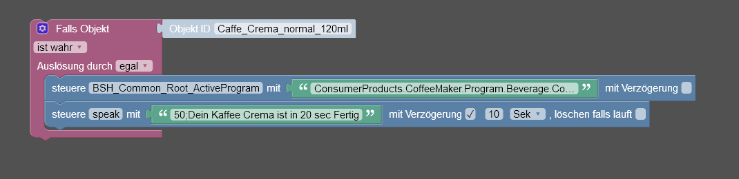

          Starten ist leicht, das geht auch Problemlos, nur wenn keine Tasse drunter steht ist der Kaffee nicht da wo er sein soll.
          Eigenen Datenpunkt erstellen z.B. Caffe_Crema_normal_120ml (Switch)
          und folgendes Skript:
          Danach im IOT Gerät zu dem Datenpunkt erstellt.
          Dann habe ich eine Routine in der Alexa App gemacht:
          Alexa, starte kleinen Kaffee Crema
          dies mit dem Gerät verbinden.
