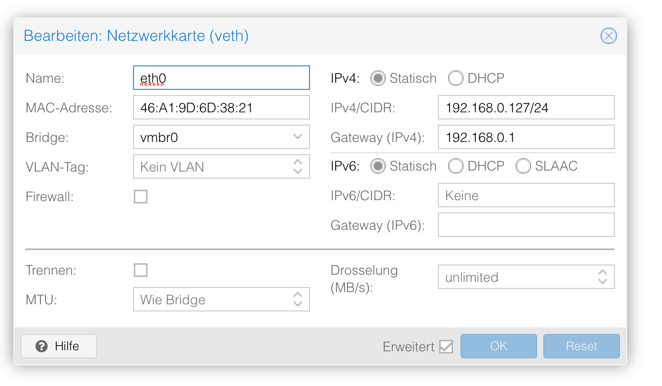

            SvenH75 @crunchip last edited by SvenH75
            @crunchip ![Bildschirmfoto 2023-06-29 um 20.22.37.png]
            Einstellung Container:
            DNS ist wie "Host" eingestellt
            hilft das?
            "Intel (VMX) Virtualization" ist eingeschaltet

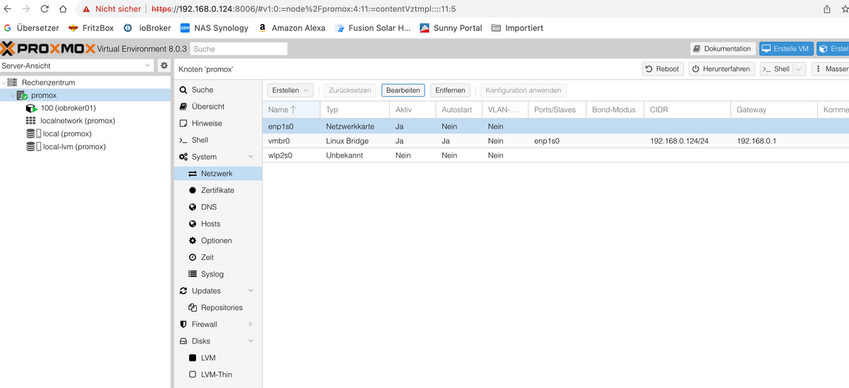

            Einstellungen in Proxmox:
            Als DNS Server war in Proxmox erst die Fritz!Box eingestellt, dass hab ich jetzt mal auf die 8.8.8.8 geändert..... hilft aber nach Reboot auch nicht

              @svenh75 stell mal dein ipv6 auf slaac
                @crunchip nicht geholfen 😞

                  ich weiß, einige sind kein Freund davon, kannst Du mal auf DHCP stellen, den Container, je nachdem ob Du IPv6 hast oder nicht, den auch.

                    @svenh75 hmm, wenn dhcp dann auch nicht funktioniert, bin ich aktuell überfragt.
                    Was hast du installiert, debian oder ubuntu?
                    Kannst du mal testhalber ne VM anlegen, anstatt eines LXC's
                      SvenH75 @Guest last edited by
                      @dp20eic hallo. ip4 auf DHCP und es funktioniert !!!! ip6 auf Slaac
                      woran liegt das denn???? Würde den Containern schon gern feste Adressen geben
                        @crunchip hallo. ip4 auf DHCP und es funktioniert !!!! ip6 auf Slaac

                          @svenh75 dann probier es mal mit einer anderen IP, möglicherweise stimmt mit dieser etwas nicht

                                @dp20eic die 127 und 128 geht nicht, 126 und 129 funktioniert.......
                                ja, aber manche Geräte wollen gern ne feste IP (Shelly) und der Proxmox soll ne ioBroker ersetzten der auf der 126 läuft..... die geht zum Glück......
                                Die FB vergibt DHCP bis 123 und drüber ich feste IP, An was könnte das liegen, dass die nicht vergeben werden können, Proxmox oder Fritz!Box?

                                  @svenh75 sagte in Neuaufsetzen Beelink Mini S 11. Generation:
                                  Tipp ich eher mal auf deine Fritzbox, sind/waren die vllt mal vergeben, bzw gibt es noch Einträge dazu in der Fritte

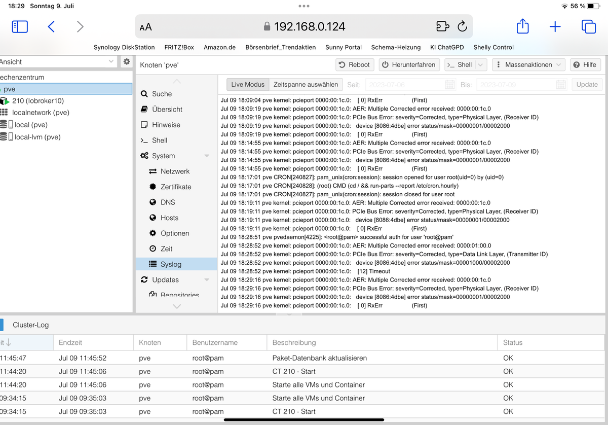

                                    @crunchip Hallo, darf ich nochmal stören. Das System lief 1 1/2 problemlos. Gestern Abend plötzlich komplett nicht mehr erreichbar, auch Proxmox direkt. Neustart, alles lief für ca. 3h… wieder komplett weg. System läuft ja auf aktuellem Debian mit Kernel 6.2.16-2-pve. Bissel gegoogelt, eventuell Problem mit dieser Version….. Habe erst mal System über Proxmox aktualisiert, waren heute Nachmittag paar Updates verfügbar, seitdem ca. 15:00 Uhr läuft das System. Hab jetzt aber mal in die Log unter Proxmox geschaut und da tauchen immer wieder zwei Fehler auf…. Siehe Bild…..
                                    Kann da jemand was dazu sagen?
                                    crunchip ? 2 Replies Last reply Reply Quote 0
                                      kann ich so nix zu sagen, vllt fehlen dir irgendwelche Treiber
                                      musst mal die entsprechende Zeile kopieren und google befragen

                                          @dp20eic Hallo, hab schon gesucht, aber bin mir da echt unsicher und möchte nix ganz kaputt mache……
                                          Hab folgendes gefunden:
                                          https://forum.proxmox.com/threads/probleme-mit-unstabilen-system.116873/
                                          Ist das vergleichbar?
                                          anbei der Log nochmal:
                                          Jul 09 18:09:04 pve kernel: pcieport 0000:00:1c.O: [0]RxErr
                                          (First)
                                          Jul 09 18:09:19 pve kernel: pcieport 0000:00:1c.O: AER: Multiple Corrected error received: 0000:00:1c.O
                                          Jul 09 18:09:19 pve kernel: pcieport 0000:00:1c.O: PCle Bus Error: severity=Corrected, type=Physical Layer, (Receiver ID)
                                          Jul 09 18:09:19 pve kernel: pcieport 0000:00:1c.O: device [8086:4dbe] error status/mask=00000001/00002000
                                          Jul 09 18:09:19 pve kernel: pcieport 0000:00:1c.O: [0]RxErr
                                          (First)
                                          Jul 09 18:14:55 pve kernel: pcieport 0000:00:1c.O: AER: Multiple Corrected error received: 0000:00:1c.0
                                          Jul 09 18:14:55 pve kernel: pcieport 0000:00:1c.O: PCle Bus Error: severity=Corrected, type=Physical Layer, (Receiver ID)
                                          Jul 09 18:14:55 pve kernel: pcieport 0000:00:1c.O: device [8086:4dbe] error status/mask=00000001/00002000
                                          Jul 09 18:14:55 pve kernel: pcieport 0000:00:1c.O: [0]RxErr
                                          (First)
                                          Jul 09 18:17:01 pve CRON[240827]: pam_unix(cron:session): session opened for user root(uid=0) by (uid=0)
                                          Jul 09 18:17:01 pve CRON[240828]: (root) CMD (cd / && run-parts --report /etc/cron.hourly)
                                          Jul 09 18:17:01 pve CRON[240827]: am_unix(cron:session): session closed for user root
                                          Jul 09 18:19:11 pve kernel: pcieport 0000:00:1c.O: AER: Multiple Corrected error received: 0000:00:1c.0
                                          Jul 09 18:19:11 pve kernel: pcieport 0000:00:1c.O: PCle Bus Error: severity=Corrected, type=Physical Layer, (Receiver ID)
                                          Jul 09 18:19:11 pve kernel: pcieport 0000:00:1c.O: device [8086:4dbe] error status/mask=00000001/00002000
                                          Jul 09 18:19:11 pve kernel: pcieport 0000:00:1c.O: [0] RxErr
                                          (First)
                                          Jul 09 18:28:51 pve pvedaemon 4225]: <root@pam> successful auth for user 'root@pam'
                                          Jul 09 18:28:52 pve kernel: pcieport 0000:00:1c.0: AR: Multiple Corrected error received: 0000:01:00.0
                                          Jul 09 18:28:52 pve kernel: pcieport 0000:00:1c.0: PCle Bus Error: severity=Corrected, type=Data Link Layer, (Transmitter ID)
                                          Jul 09 18:28:52 pve kernel: pcieport 0000:00:1c.O: device [8086:4dbe] error status/mask=00001000/00002000
                                          Jul 09 18:28:52 pve kernel: pcieport 0000:00:1c.0: [12] Timeout
                                          Jul 09 18:29:16 pve kernel: pcieport 0000:00:1c.O: AER: Multiple Corrected error received: 0000:00:1c.O
                                          Jul 09 18:29:16 pve kernel: pcieport 0000:00:1c.O: PCle Bus Error: severity=Corrected, type=Physical Layer, (Receiver ID)
                                          Jul 09 18:29:16 pve kernel: pcieport 0000:00:1c.O: device [8086:4dbe] error status/mask=00000001/00002000
                                          Jul 09 18:29:16 pve kernel: pcieport 0000:00:1c.O: [0]RxErr
                                          (First)

                                            crunchip Forum Testing Most Active @SvenH75 last edited by
                                            https://www.thomas-krenn.com/de/wiki/AER_Multiple_Corrected_error_received_0000:00:1c.4
