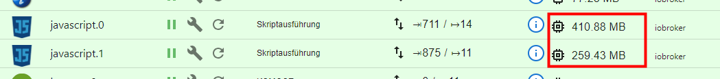

                        ich lieg bei über 300MB🤔
                        schalte ich instanz.1 ein (nur ein paar nicht laufende testscripte) verbraucht diese ebenfalls mehr als 200MB
                        padrino bahnuhr T 3 Replies Last reply Reply Quote 0

                          @crunchip sagte in Auf die Schnelle alle Skripte de-/aktivieren?:
