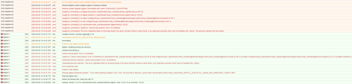

      Hallo Zusammen,
      heute nach einen Pi update startete mein Zigbee Adapter nicht mehr. mein Modul ist der CC26X2R1 von Texas Instrumentshab einen Auszug vom Iobroker beigefügt.
      Ich hoffe mir kann jemand helfen.
        Thomas Braun Most Active @stauber last edited by Thomas Braun
        @stauber sagte in Zigbee Adapter Startet nicht mehr:
        mehr hab einen Auszug vom Iobroker beigefügt.
        Ich seh nix.
        Text aus dem LogFile immer auch als Text (in CodeTags eingebettet) hier rein.
