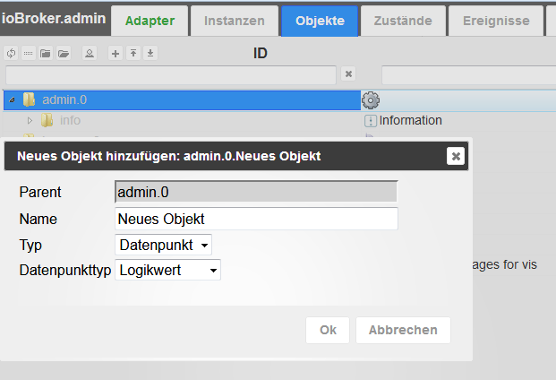

                      Noch eine Frage zu der Triggervariable. Kann ich in IOBroker eine globale Systemvariable anlegen, die ich dazu verwenden kann ? Wenn ja, wie und wo ?
                        pix last edited by
                        "globale" Systemvariablen kann man anlegen. Im Reiter Objekte können Objekte angelegt werden. Alternativ im Javascript Adapter mit einem Skript. Bitte in der Javascript Adapter Doku nach createStates() und setStates() nachsehen.
                        Global habe ich oben in Haken gesetzt, da das Wort im Zusammenhang mit ioBroker Scripts eine andere Bedeutung hat, als hier.

                          TOBO last edited by
                          @pix:
                          Im Reiter Objekte können Objekte angelegt werden. `
                          Ist das so richtig ? Unter Admin.0 ein neues Objekt anlegen ?

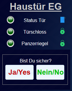

                            TOBO last edited by
                            Da ich bisher keine Antwort auf meine vorherige Frage bekommen habe und ich nix kaputt machen will, habe ich die Variablen in der HomeMatic als Systemvariablen angelegt.
                            So sieht das jetzt bei mir aus.
                            Wenn eine der drei Tasten geklickt wird, werden diese und die Back Taste sofort ausgeblendet und mit 400ms Verzögerung die Sicherheitsabfrage eingeblendet.
                            Hier ist mein Code. Funktioniert alles ganz Prima 🙂
