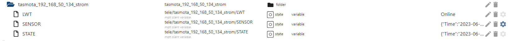

            "SENSOR" ist ein Verzeichnis unter dem es Datenpunkte gibt?

                "SENSOR" ist der Datenpunkt. Dann funktioniert der Selektor mit ".*" am Ende nicht.
                Mache es besser so:

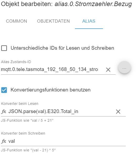

                    @tt-tom sagte: ohne Script
                    Ich würde unter "alias.0" manuell 3 Datenpunkte mit Lesekonvertierung erstellen.
                    • JSON.parse(val).E320.Total_out
                    • JSON.parse(val).E320.Total_in
                    • JSON.parse(val).E320.Power_in
                    Beispiel: Energie-Bezug
                      ralf2201 last edited by
                      Danke, so hat es jetzt auf Anhieb funktioniert. Jetzt werde ich mit dem Script noch etwas tüfteln.
