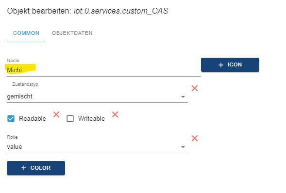

      Ich hätte gerne die id_xxx zurück bekommen
      Michael
      Edit: Habe in den Objekten unter "iot.0.services.custom_CAS" Common Name z.B. Michi eingetragen, dann bringt dp.common.name auch "Michi" zurück
        paul53 @michihorn last edited by paul53
        @michihorn sagte: z.B. Michi eingetragen, dann bringt dp.common.name auch M"michi" zurück
        Was gefällt Dir daran nicht?
        EDIT: Ich war wohl zu langsam?
          michihorn @paul53 last edited by michihorn
          @paul53 👍
