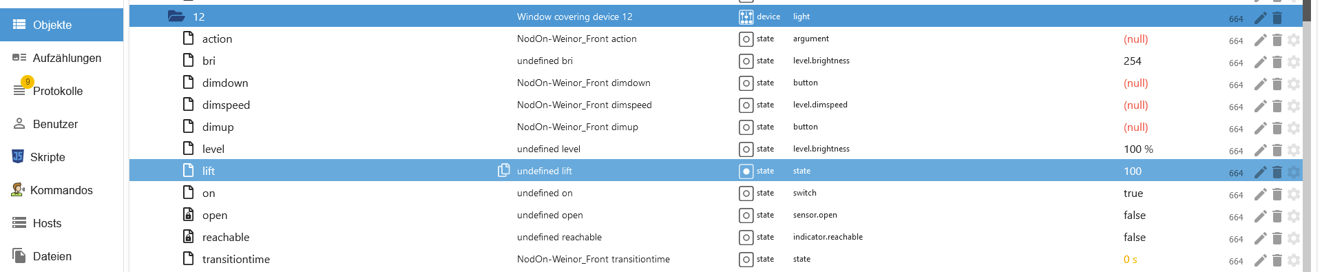

      hat jemand hier Erfahrung mit dem NodOn SIN-4-RS-20 Rolladenaktor? Ich konnten den per ConBeeII in Deconz einbinden (taucht dann als Licht auf) und ich sehe den Aktor auch in ioBroker.
      Über "bri" und "level" kann ich den Rolladen steuern, wobei nach der Kalibrierung über den NodOn die absoluten Lagen nicht stimmen (50% ist eher 65% usw.).
      Ich bekomme in ioBroker auch keine Werte zurückgemeldet, was für die Verwendung ein Außschlusskriterium wäre.

        Habe zumindest schon einmal einen Fehler gefunden.
        Ich hatte den NodOn als Schalter gesucht. Er wurde aber bei Licht gefunden.
        Nach ablernen, zurücksetzen und anmelden als Licht wird er sofort gefunden und gibt jetzt auch Rückmeldungen. Hatte ich bisher nicht.
