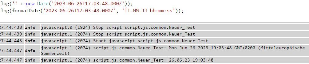

      Javascript in iobroker gibt zum selben Zeitpunkt folgendes zurück:
      [{'now()':'2023-06-26T17:03:48.000Z'}]

        paul53 @RogerWilco 0 last edited by paul53
        @rogerwilco-0 sagte: Javascript in iobroker gibt zum selben Zeitpunkt folgendes zurück:
        new Date('Zeitstring') wandelt in das Date-Objekt, das als lokale Uhrzeit interpretiert wird.
        Mittels formatDate() kann ein beliebiger lokaler Datums-/Zeitstring erstellt werden.
        RogerWilco 0 1 Reply Last reply Reply Quote 1
        • RogerWilco 0
          RogerWilco 0 @paul53 last edited by
          @paul53 Cool, Danke für den Tipp, das hat funktioniert!
