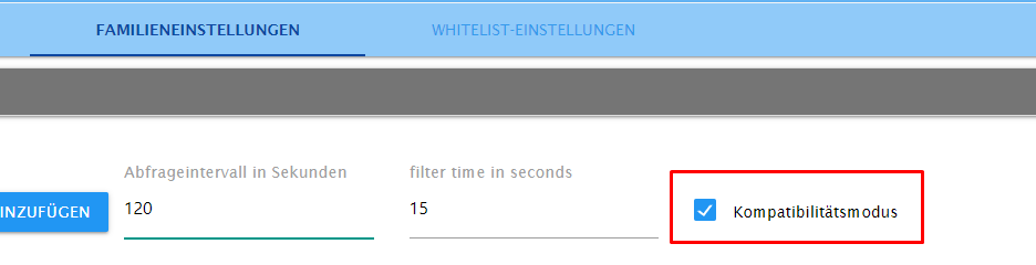

          Ich habe nun auch mal gesucht wie man die Fehler abschalten kann und mich schon gewundert was @crunchip meint mit steht doch da
          Habe dann nach etwas Suchen die Lösung gefunden:
          Meldung 1 combatibillity = false findet man unter Adaptereinstellungen > Familieneinstellungen und auf Deutsch dann der Haken bei Kompatibilitätsmodus entfernen.
          NACHTRAG:
          Außerdem habe ich nun die einzelnen UserOrdner unter fb-checkpresence.0.NAME gelöscht.
          Da diese nun alle unter familyMembers zu finden sind.
          Und dann muss man natürlich auch mit den neuen Einträgen presence unter .familyMembers.NAME arbeiten statt im Main Folder.
