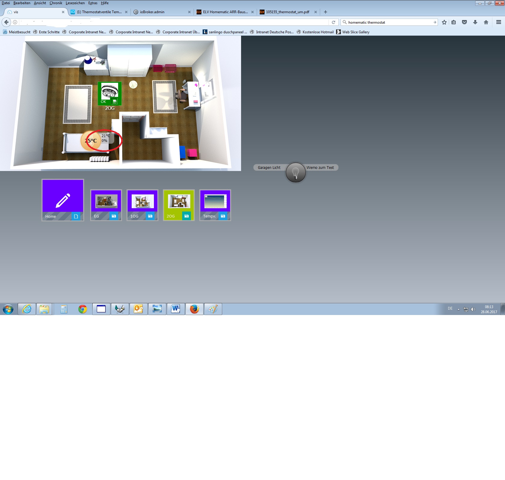

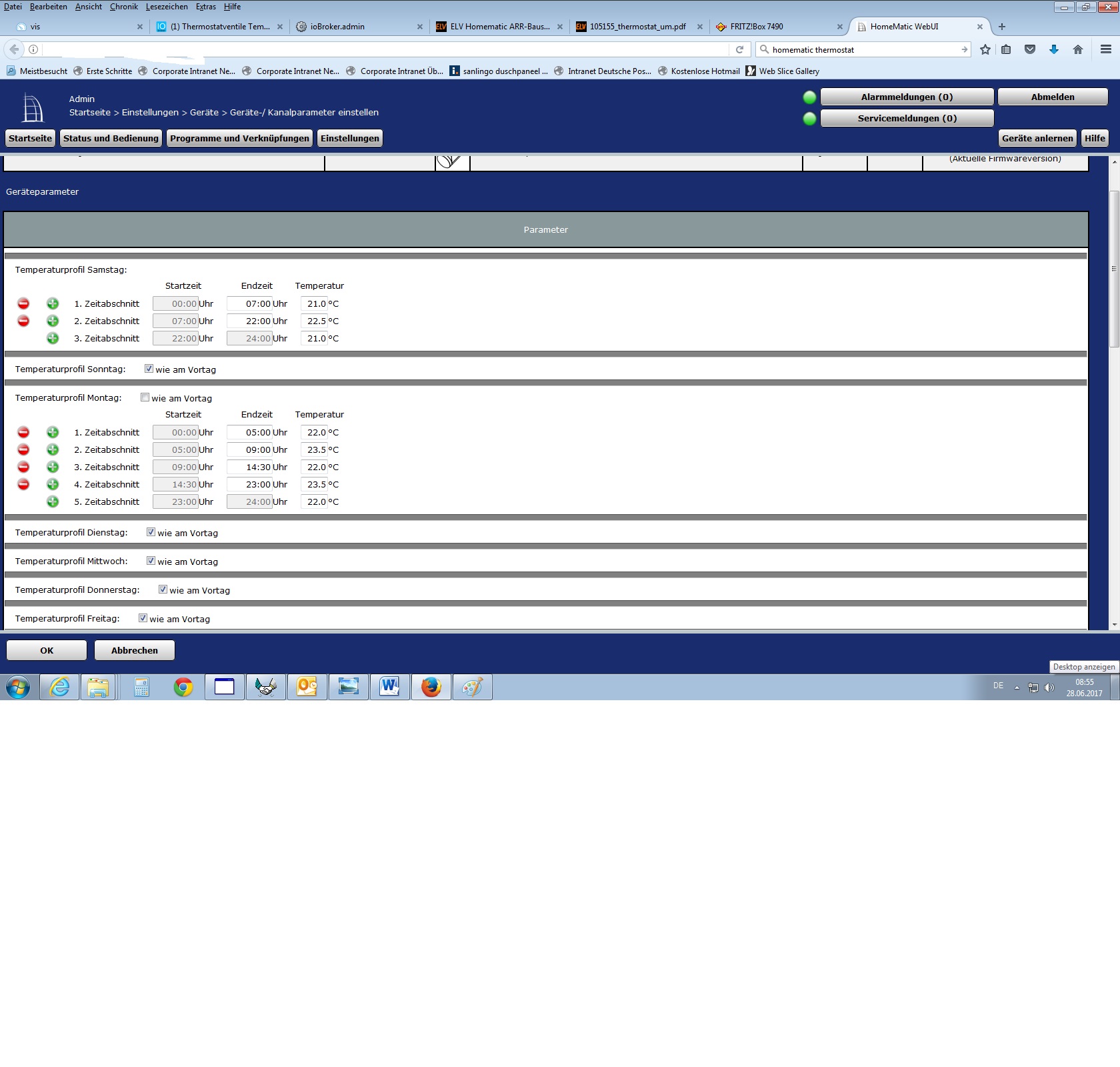

                    hmm, habe jetzt noch auf der CCU das die Einstellung des Ventils im 2 OG auf der CCU begutachtet. Siehe Bild!
                    Leider sehe ich dort nichts mit 24 Grad… :?:
                    Desweiteren muß ich feststellen, dass sich die Temperaturen in Auto Modi auch nicht nach dem Wochenprogramm verstellt haben. Die 24 Grad stehen dort fest drinn, laut Wochenplann (siehe Bild) müßte sich die Temperatur min. 3 mal am Tag/Nacht verstell haben. das ist aber nicht der Fall...
                    • Dutchman
                      aber wohl jeden tag 23,5 ? sicher das es das nicht ist ?
                      setze doch mal auf manu und schau was dan passiert, fuer mich klinkt es logisch das du es auf auto gestellt hast und die wochenprogramme laufen

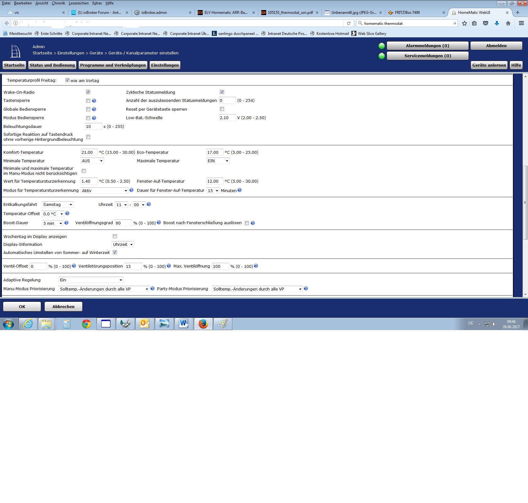

                            Ja, habe ich welche. (für Alarmanlage abgefragt) Jedoch nicht mit den Ventilen verknüpft.
                            Hier noch ein Screen vom Rest…

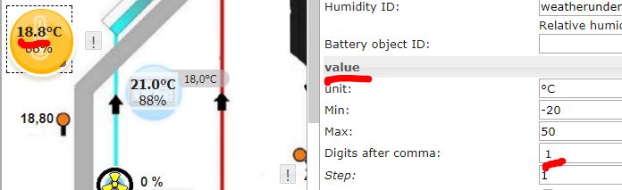

                                            nur noch zur bmerkung, du kansst das widget so einstellen das er auch einen comma wert mit gibt:
