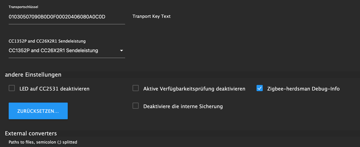

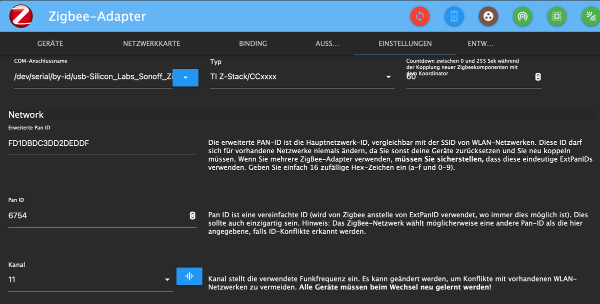

            Ich bekomme keine Verbindung zum Gerät. Einstellungen in der Abbildung zu sehen. Bildschirmfoto 2023-06-28 um 22.03.01.png Bildschirmfoto 2023-06-28 um 22.03.18.png
