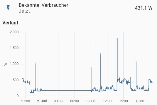

        Aktuell:
        Ich summiere die Leistungsaufnahme mehrerer Mesststellen und addiere die durchschnittliche aufgenommen Leistung von bekannten, aber nicht an Messgeräten hängenden Geräten, hinzu.
        Nicht berücksichtig sind dabei nun alle "fest angeschlossenen Geräte" (Beleuchtung, Bewegungsmelder, etc), Ladeschalen, Steckernetzteile, PC-Arbeitsplatz, 2 Raspis, Waschmaschine, Geschirrspüler, usw.). Also Geräte, die nicht zu den ständigen Verbrauchern gehören.
        Aus jeweils aktuellem Verbrauch (z. B. Kühlschrank kühlt gerade, TV ist an, usw) und der aktuellen solaren Leistung lass ich mir die "Bilanz" berechnen. Was im Moment bei wenig Sonne eher frustrierend ist 🙂
        Ich achte nun aber angesichts der verfügbaren und immer präsenten Werte eher auf den Verbrauch.
        Vielleicht hilft dieser Tipp oder meine Herangehensweise dem einen oder anderen weiter.

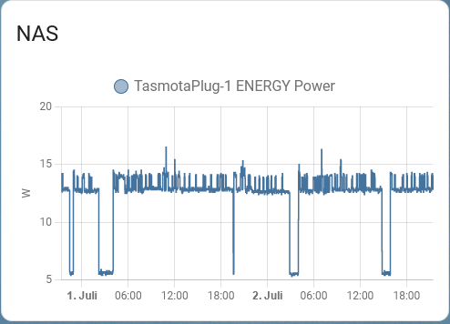

            Ok, dann reiche ich mal einige Werte zum Vergleich für Alle nach:
            • Fritzbox + RPi3 Pihole: 10,6 W
            • NAS 218: 13,9 W
            • 8er Switch: 1,6 W
            • Repeater E310: 1,5 W
            • Repeater E300: 2,5 W
            • Echo Dot: 1,35 ... 2,14 W
            • Echo Show8: 3,86 … 6,0 W
            • TV + AVR + Subw. : 256 W
            • Gefrierschrank: 0 - 56 W (Mittel: 44 W)
            Diese Werte multiplizieren: 365 * 24 * Arbeitspreis je kWh = Jahreskosten
            Andere Geräte sind eher haushaltsspezifisch und Hobby, hier somit nicht relevant.
            Nachtrag: Leistungsaufnahme DS218
