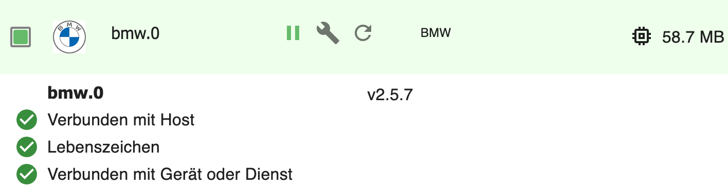

      Mein BMW Adapter aktualisert die DP nicht mehr, Neustart des Adapters läuft durch, Instanz wird grün, aber im Log steht

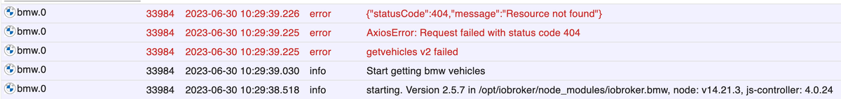

          MrTeaneu @bahnuhr last edited by
          ich schliesse mich an. der Adapter ist "Grün"
          Aber im LOG gibt es Fehler:
          Thomas Braun amg_666 Ralf_N 3 Replies Last reply Reply Quote 0

              amg_666 @MrTeaneu last edited by amg_666
              @mrteaneu Dazu ist in github bereits ein issue eröffnet. BMW hat die Version der Schnittstelle auf V4 angehoben und bedient seit gestern die V1 nicht mehr, der Adapter nutzt aber noch die V1.
              Im github issue https://github.com/TA2k/ioBroker.bmw/issues/ ist ein "Workaround" beschrieben:
              in der main.js vom Adapter in dieser Zeile
              url: "https://cocoapi.bmwgroup.com/eadrax-vcs/v1/vehicles?apptimezone=120&appDateTime=" + Date.now() + "&tireGuardMode=ENABLED",
              die v1 in v4 ändern.
              Ich hab das grade mal gemacht und den Adapter neu gestartet. Die Fehlermeldung ist dann weg, aber sinnvolle Daten kommen da nicht. Das muss einen auch nicht wundern, wenn BMW die Schnittstelle geändert hat, dann passt die Datenstruktur des Adapters nicht mehr.
              Also abwarten ...
